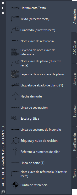

Las herramientas de anotación se incluyen en la ficha Anotar de la paleta de herramientas Documento:

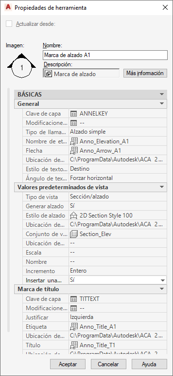

La clase concreta de anotación, su aspecto y demás características se establecen a partir de valores modificables en la hoja de trabajo Propiedades de herramientas, a la cual se accede desde el menú contextual de la herramienta.
