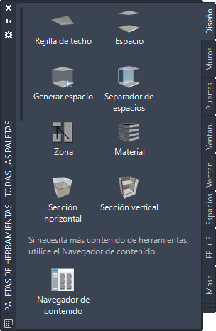

- Seleccione la
- En la paleta Diseño, realice una de las siguientes operaciones:
Si desea... |
Entonces… |
aplicar la definición de material estándar |
seleccione la herramienta de material. |
seleccionar una definición de material diferente |
pulse con el botón derecho en la herramienta de material y seleccione Propiedades. Expanda Básicas General y elija la definición que desee en Nombre de definición. A continuación, pulse Aceptar y seleccione la herramienta de material. |

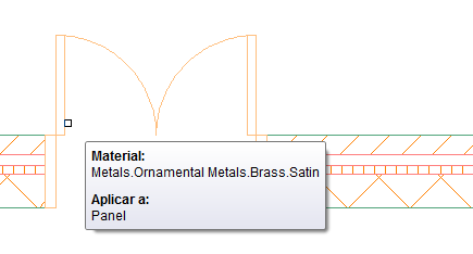

El símbolo de cursor se convertirá en un pequeño cuadrado. Si lo mueve por un componente de objeto, el componente se resaltará y aparecerá una información de herramienta que identificará el componente y el material que se le aplicará.

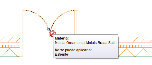

Si un componente no admite determinados materiales en la línea de mira actual, no admite ningún material o se encuentra en una referencia externa, la información de herramienta indicará que no se puede aplicar el material, y el cursor se convertirá en un círculo rojo discontinuo hasta que lo aleje del componente.
- Mueva el cursor por el objeto del dibujo hasta que se identifique el componente deseado en la información de herramienta; a continuación, haga clic para aplicar el material.
- Si desea que el material se aplique a este componente en todos los objetos de este estilo, pulse Intro. Si desea aplicarlo únicamente a este componente en el objeto actual, escriba O y pulse Intro. (La aplicación del material al estilo es la opción predeterminada para la primera vez que se utiliza la herramienta en cualquier componente. Si decide aplicar el material sólo al objeto actual, se convertirá en la opción predeterminada, y deberá escribir E para aplicar el material al estilo la próxima vez que utilice la herramienta en ese componente. Es decir, la opción que elija se convertirá en la predeterminada la próxima vez que utilice la herramienta.)
