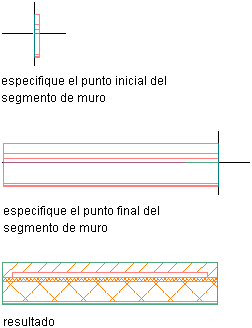

Para dibujar un segmento de muro recto
  1. Seleccione una herramienta de muro.
    Nota: También puede seleccionar la ficha Iniciogrupo Generarmenú desplegable MuroMuro. Buscar
  2. Especifique el punto inicial del segmento de muro.
  3. Especifique el punto final del segmento de muro.

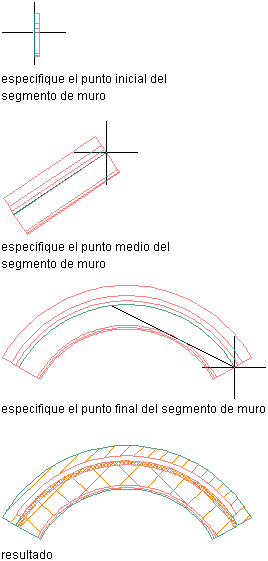

Para dibujar un segmento de muro en arco
  3. En la línea de comando, escriba A de Arco.
  4. Especifique el punto medio del segmento de muro.
    Nota: Si ha activado Entrada dinámica en la barra de estado de la ventana de la aplicación (DIN), puede usar cotas dinámicas para especificar la longitud y el ángulo. Tras seleccionar el punto inicial del muro, los campos de entrada dinámica para la longitud y el ángulo del muro aparecen alrededor de la vista preliminar del muro. Especifique los valores que desee y utilice la tecla TAB para alternar entre campos de entrada.
  5. Especifique el punto final del segmento de muro.

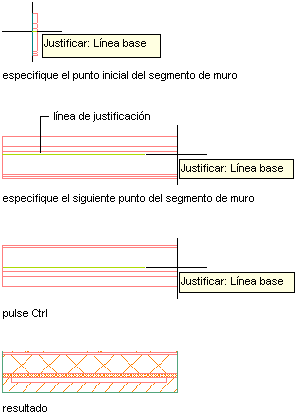

Para cambiar la orientación del muro
  3. Pulse Ctrl para voltear la orientación del segmento de muro.
  4. Especifique el punto final del segmento de muro.

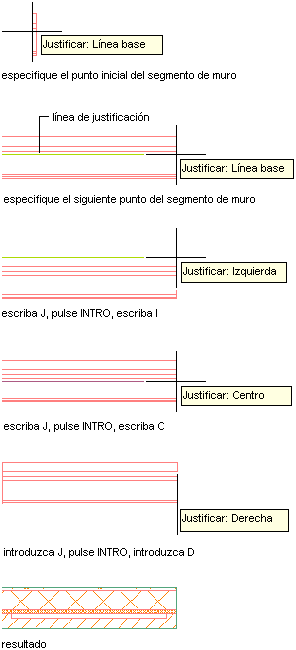

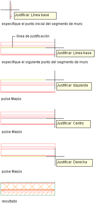

Para cambiar la justificación del muro
    Puede escribir J en la línea de comando para iniciar el cambio de justificación o pulsar Ctrl para recorrer las distintas opciones de justificación.
  3. En la línea de comando, escriba J para Justificar y, a continuación, haga lo siguiente:
    Si desea cambiar la justificación a... Entonces, en la línea de comando...
    Left ...escriba J y, a continuación, I.
    Centro ...escriba J y, a continuación, CE
    Right ...escriba J y, a continuación, D
    Línea base ...escriba J y, a continuación, L
    También puede pulsar Mayús para recorrer las opciones de justificación.

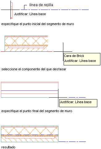

Para volver a colocar un segmento de muro

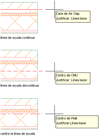

    Para reubicar un segmento de muro mientras lo dibuja, especifique un desfase basándose en la cara o el centro de un componente de muro, o en el centro global del muro. Si especifica la opción de desfase y mueve el cursor por el segmento de muro, se incluyen líneas con información de herramienta para indicar la parte específica del componente de muro que está seleccionada. Una línea continua indica una cara de componente, una línea discontinua indica un centro de componente y una línea central indica el centro global del muro.
    Vuelva a ubicar un segmento de muro mientras lo dibuja para alinear un componente de muro concreto con una directriz o punto específicos. Por ejemplo, puede alinear la cara exterior de un revestimiento de ladrillos de un muro con una línea de rejilla de pilares, o alinear la cara interior de un bloque de hormigón estructural de un muro con un pilar.
    También puede designar un punto dentro o fuera del muro para especificar un punto de desfase para reubicar el muro. Puede especificar un valor en el cuadro de cota dinámica o, en la paleta Propiedades, en Cotas, especificar un valor para Desfase. El muro se moverá la distancia de desfase especificada en la dirección que va desde la ubicación del cursor hasta la línea de justificación actual.
    Nota: En este punto, es posible que deba cambiar la orientación o la justificación del segmento de muro para colocarlo correctamente antes de especificar una distancia de desfase.
  3. En la línea de comando, escriba DE (DEsfase) o pulse con el botón derecho en Desfase.
    Cuando mueva el cursor, se mostrarán líneas de ayuda con información de herramienta.
  4. Haga clic para seleccionar el componente de muro a partir del cual se aplicará el desfase o especifique un punto fuera del segmento de muro.
    La línea de justificación cambia para ajustarse a la distancia de desfase especificada.

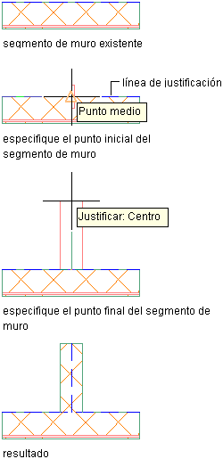

Para dibujar un segmento de muro a partir de una línea de justificación de muro
    Siga este procedimiento para dibujar un nuevo segmento de muro utilizando uno de los modos de referencia a objetos en una línea de justificación de segmento de muro. Empiece especificando las referencias a objetos que desea tener activas. Por ejemplo, puede iniciar un nuevo segmento de muro a partir del punto medio de un segmento de muro existente.
    Cuando empiece a añadir el nuevo segmento de muro, la línea de justificación se mostrará automáticamente en el segmento de muro existente, tanto si su visualización está activa como si no lo está. Si mueve el cursor fuera del segmento de muro existente, la línea de justificación desaparecerá. Si selecciona un punto cerca del centro del segmento de muro, se mostrará la referencia a objetos del punto medio en la línea de justificación. Haga clic para especificar este punto como punto inicial del nuevo segmento de muro y, a continuación, especifique el punto final del segmento de muro.
  1. En la línea de comando, escriba PARAMSDIB y, a continuación, seleccione la ficha Referencia a objetos.
  2. En General, seleccione los modos de referencia a objetos que desea tener activos.
  3. En conjunto de herramientas AutoCAD Architecture 2025, seleccione Permitir aplicación de parámetros generales de referencia a objetos a la línea de justificación de muro.
  4. Seleccione una herramienta de muro.
  5. En el segmento de muro existente, pulse la referencia a objetos en la línea de justificación desde la que desee iniciar el nuevo segmento de muro.
  6. Especifique el punto final del nuevo segmento de muro.
