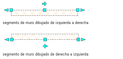

La dirección resulta importante para realizar algunas modificaciones en los muros. Los estilos de muro de ejemplo incluidos en conjunto de herramientas AutoCAD Architecture 2025 se han diseñado para colocar los muros de perímetro en la dirección de las agujas del reloj. Una vez colocado un muro, se puede determinar su dirección seleccionándolo. El pinzamiento de dirección del muro indica su dirección. También se puede invertir la dirección de los muros.
