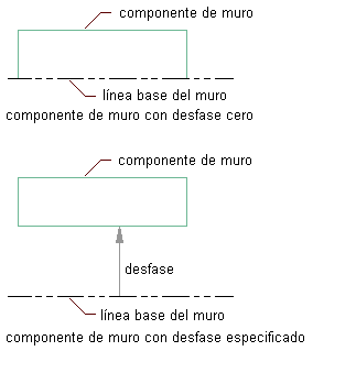

Puede especificarse la anchura y el desfase de borde de componentes de muro mediante la introducción de valores, creando así componentes con una anchura y un desfase fijos. También es posible especificar una fórmula que determine estos valores. Esta fórmula puede incluir un valor para Anchura base. Al incluir la variable Anchura base en la fórmula, puede especificar la anchura del muro cuando agregue o edite muros de este estilo en un dibujo.
Especificación de una fórmula para determinar la anchura o el desfase de borde de un componente
Para calcular el desfase de borde o la anchura basada en la anchura base, elija Anchura base y seleccione un operador y un operando:
Parámetros de desfase de la línea base de componentes de muros
