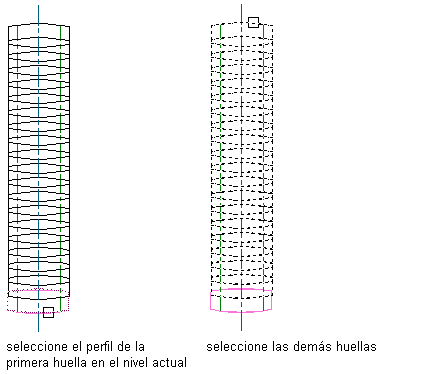

Utilice este procedimiento para crear una escalera personalizada a partir de perfiles de huella. Para las huellas de una escalera personalizada, utilice perfiles definidos por el usuario generados a partir de polilíneas cerradas. Todos los perfiles de huella en cada recorrido de escalera deben intersecar o solaparse.

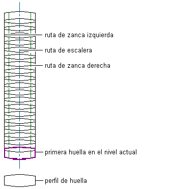

El componente de contorno de escalera de una escalera personalizada se delinea a partir de los lados izquierdo y derecho de la escalera, el mamperlán de la primera huella, y la parte frontal de la última huella o el descansillo.
Las zancas de escalera pueden seleccionarse como líneas o generarse automáticamente con conjunto de herramientas AutoCAD Architecture 2025. Tras crear una escalera personalizada, las rutas de las zancas se pueden reemplazar. Las zancas se pueden añadir o modificar editando el estilo de escalera. Las propiedades de escalera activas determinan el aspecto de los componentes de la escalera en distintas representaciones.

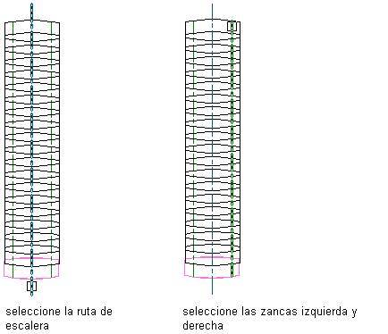

Líneas. Para la ruta de escalera solo se pueden seleccionar polilíneas de poco grosor de uno o varios segmentos, o segmentos de arco que intersequen todas las huellas.
Para perfiles de escalera sólo se pueden seleccionar perfiles definidos.
