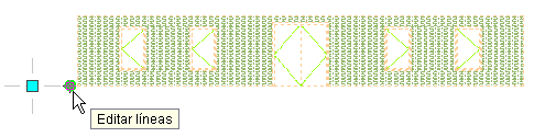

Utilice este procedimiento para editar líneas de un alzado 2D. Puede asignar las líneas seleccionadas a los componentes de visualización fijos que determinan la visualización de cada uno de los alzados que genera, o puede asignarlas a los componentes de visualización que defina. Después de asignar las líneas a los elementos de visualización, puede cambiar las propiedades de visualización (visibilidad, color, capa, grosor y tipo de línea y escala de tipo de línea) para cambiar la visualización de las líneas.
Se abre la ficha Editar in situ.

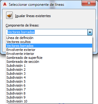

También puede pulsar
(Igualar líneas existentes) y seleccionar líneas en el alzado cuyo componente de visualización desea igualar.
