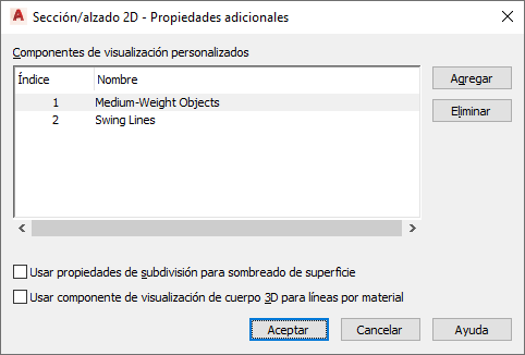

- Pulse
Propiedades adicionales.
- Especifique las propiedades que se utilizarán para el sombreado de superficie:
| Si desea utilizar las propiedades de visualización de… |
Entonces... |
| el componente de subdivisión |
seleccione Usar propiedades de subdivisión para sombreado de superficie. |
| el componente Líneas de sombreado de superficie |
desmarque Usar propiedades de subdivisión para sombreado de superficie. |
- Pulse Aceptar.
- Si ha desmarcado la opción Usar propiedades de subdivisión para sombreado de superficie, la visualización se controlará con la propiedad Por material del componente Líneas de sombreado de superficie. Para cambiar este parámetro, pulse el valor (*NINGUNO*) de Componente de visualización, seleccione el componente Líneas de sombreado de superficie y, a continuación, elija un valor distinto para Por material.
