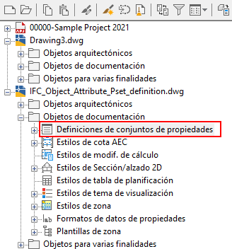

  4. Desplácese a C:\ProgramData\Autodesk\ACA <version>\esp\Styles y abra IFC_Object_Attribute_Pset_definition.dwg.
  5. En el panel izquierdo del Administrador de estilos, expanda IFC_Object_Attribute_Pset_definition.dwg Objetos de documentación Definiciones de conjuntos de propiedades.
  6. En la lista de atributos de objetos que aparece, pulse con el botón derecho en IfcObjectAttributes [IfcBeam] y seleccione Copiar.
  7. Pulse con el botón derecho en el dibujo donde desee copiar el estilo o los estilos y seleccione Pegar.

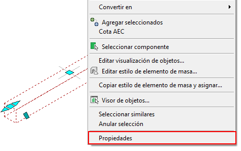

  8. En el dibujo, pulse con el botón derecho en la viga y, a continuación, seleccione Propiedades.

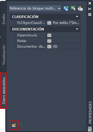

  9. En la ficha Datos extendidos de la paleta Propiedades, pulse el botón Agregar conjuntos de propiedades.

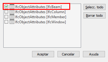

  10. En el cuadro de diálogo Agregar conjuntos de propiedades, seleccione IfcObjectAttribute [IfcBeam] y pulse Aceptar.
Ahora puede asignar atributos específicos de IFC para IfcBeam mediante el conjunto de propiedades IfcObjectAttributes [IfcBeam].
