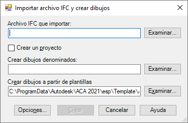

Cuando importa un archivo IFC, se crean los archivos de dibujo correspondientes a cada parte de la estructura de proyecto IFC. Se asignan referencias externas de estos archivos en un archivo principal, en el que se representa el archivo IFC completo. El proceso de importación también crea un archivo LOG que contiene información sobre el objeto y la ubicación geográfica. El archivo se guarda en el mismo lugar que el archivo IFC importado. Los archivos IFC se pueden importar en un proyecto de conjunto de herramientas AutoCAD Architecture 2025 o como dibujos independientes.
Es posible que tenga que activar algunos componentes de visualización de objetos (como las superficies de espacios) para que se muestren tras importar un archivo IFC.
Cuando importa un archivo IFC, debe especificar un nombre para el dibujo que se crea a partir del archivo IFC. Este dibujo sólo contiene referencias externas. Por ejemplo, al importar un archivo IFC y denominarlo Small Office Building, se crea un archivo DWG con el nombre Small Office Building.dwg, que contiene todas las referencias externas que corresponden a cada una de las partes de la estructura de proyecto del archivo IFC. Durante el proceso de importación, ocurre lo siguiente:
