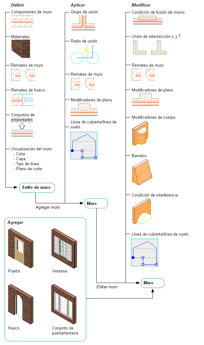

Muchas de las características de un muro vienen determinadas por el estilo utilizado. Puede crear estilos de muro simples que se muestren en el plano de forma simbólica, o puede crear estilos de muros detallados que se muestren de forma representativa, con muchos elementos reales de los que dispondrá el muro. Estos parámetros se definen en el estilo de muro:
Datos de conjunto de propiedades: si desea etiquetar un muro de un dibujo o incluirlo en una tabla de planificación, deberá asignar datos de conjunto de propiedades al muro o al estilo de muro. Los datos propiedades asignados a un estilo de muro suelen contener propiedades automáticas, como la altura o el grosor del muro, o propiedades manuales que son comunes a todos los muros de ese estilo, como los sectores de incendio.
Componentes de muros: puede definir los componentes de muro de cada estilo de muro.
Materiales: en un estilo de muro, puede definir los materiales en las vistas 2D y 3D del muro, así como en la vista renderizada.
Para utilizar un material en un estilo de muro, antes debe definirse en el Administrador de estilos.
Especificación de la visualización de muros: el aspecto visual de un muro se define en el estilo de muro. Defina la capa, el color o el tipo de línea de cada uno de los componentes de un muro, así como el sombreado y la visualización del plano de corte del muro en las vistas en planta. Los parámetros de visualización definidos en el estilo de muro pueden anularse en un muro específico.
Especificación de la configuración predeterminada del muro: acceda al cuadro de diálogo Opciones para especificar la configuración predeterminada para los muros de acotación y la unión de muros. La configuración de unión sólo se aplica a los muros nuevos.
Uso de las herramientas de muro: las herramientas suministradas con conjunto de herramientas AutoCAD Architecture 2025 permiten colocar muros rápidamente mediante la selección de una herramienta de muro con un estilo de muro y otras propiedades predefinidas. Con las herramientas de muros también es posible convertir líneas en muros, así como aplicar los parámetros de una de estas herramientas a muros existentes.
También puede acceder a los catálogos de herramientas de soporte, paletas de ejemplo y herramientas de diseño. Cuando se colocan muros con herramientas de muros, se pueden utilizar los parámetros predeterminados de la herramienta o cambiar las propiedades de muro que el estilo no controle.
