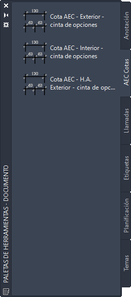

Paleta que contiene herramientas de acotación AEC
