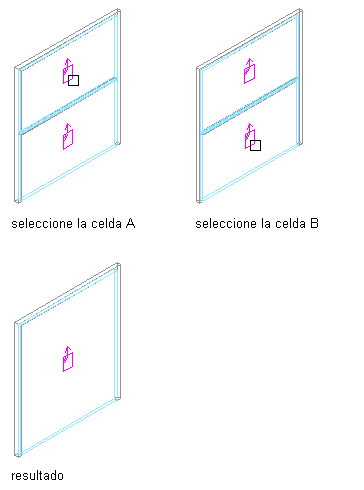

Utilice este procedimiento para fusionar dos celdas conjunto de puerta y ventana.
Sólo se pueden fusionar las celdas adyacentes.
En la mayoría de los casos se fusionan celdas con el mismo tipo de relleno. La celda fusionada es del mismo tipo que las celdas originales. Por ejemplo, si se fusionan dos rellenos de panel sólido, la celda fusionada resultante también tiene un relleno de panel sólido. En algunos casos, sin embargo, puede necesitar fusionar dos celdas que tengan tipos de relleno diferentes. En este caso, el tipo de relleno de la primera celda seleccionada se utiliza para la celda fusionada. Por ejemplo, si desea fusionar una celda que contiene un relleno de panel sencillo y una celda con un relleno de ventana, y primero selecciona la celda con el panel sencillo durante el comando de fusión, la celda fusionada contiene un relleno de panel sencillo, no una ventana. Si selecciona las dos celdas en el orden opuesto, la celda fusionada contiene una ventana y no un relleno de panel sencillo.
Fusión de dos celdas de conjunto de puerta y ventana
Las celdas se fusionan en una.
