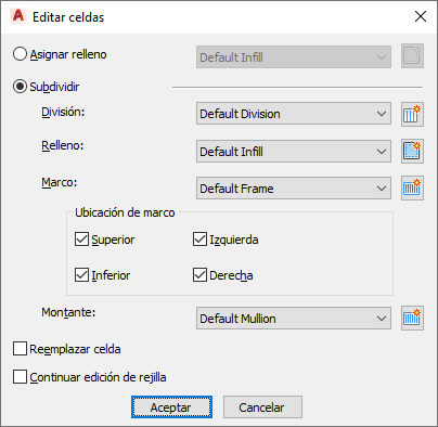

Aparecerá la hoja de trabajo Editar celdas.
Si desea... | Entonces… |
asignar un relleno a celdas seleccionadas | seleccione Asignar relleno y, a continuación, una definición de relleno. Anule la selección de Reemplazar celda y, a continuación, Aceptar. |
sustituir las celdas seleccionadas con un relleno nuevo | seleccione Asignar relleno y, a continuación, una definición de relleno. Seleccione Reemplazar celda y, a continuación, Aceptar. |
crear y asignar un relleno nuevo a las celdas seleccionadas | seleccione ![]() |
dividir las celdas seleccionadas con divisiones, rellenos o marcos | Seleccione Subdivisión. |
agregar una división a las celdas subdivididas | seleccione una definición de división. |
crear y asignar una división nueva a las celdas seleccionadas | seleccione ![]() |
seleccionar un relleno para las celdas subdivididas | seleccione una definición de división. |
seleccionar una definición de marco para la rejilla creada después de la subdivisión de la celda | seleccione la definición del marco y pulse Aceptar. |
especificar la ubicación de los marcos en la rejilla creada después de la subdivisión de la celda | seleccione Superior, Inferior, Izquierda o Derecha en Ubicación de marco y elija Aceptar. |
crear y asignar una definición de marco nueva a la rejilla creada después de la subdivisión de la celda | seleccione ![]() |
seleccionar una definición de montante para la rejilla creada después de la subdivisión de la celda | seleccione la definición del montante. |
crear y asignar una definición de montante nueva a la rejilla seleccionada | seleccione ![]() |
sustituir el relleno de celda existente con las opciones seleccionadas en esta hoja de trabajo | seleccione Reemplazar celda |
continuar con la edición in situ de la rejilla después de la subdivisión de la celda | seleccione Continuar edición de rejilla. |
