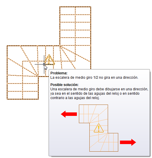

Cuando conjunto de herramientas AutoCAD Architecture 2025 detecta un problema en el modo en que se dibuja un objeto de escalera, muestra un icono de consejo en la escalera del dibujo.
Escalera con icono de consejo
Mueva el cursor por el icono para ver el mensaje que describe el problema y aporta una o más soluciones posibles. Si necesita instrucciones más precisas, pulse F1 para acceder al tema pertinente de la Ayuda.
Escalera con consejo

Descansillo múltiple | Medio giro | Especifique los puntos inicial y final del primer tramo; a continuación, especifique los puntos inicial y final del siguiente tramo. Dibuje en una única dirección. |
