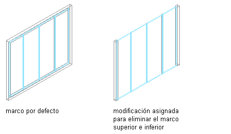

Utilice este procedimiento para seleccionar una definición de elemento diferente para un borde de marco o montante seleccionado mediante una modificación de asignación de borde.
Para intercambiar un marco o montante, la nueva definición ya debe estar definida en el estilo de conjunto de puerta y ventana.
Modificación de una definición de marco de conjunto de puerta y ventana

| intercambiar un borde existente por otro | seleccione una definición de borde nueva en la lista. |
| eliminar el borde de marco o montante | seleccione Eliminar. |
