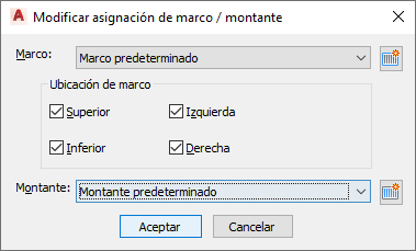

    Aparecerá la hoja de trabajo Modificar asignación de marco/montante.
  6. Seleccione una definición de marco para la rejilla seleccionada:
    Si desea... Entonces...
    modificar el marco de la rejilla seleccionada seleccione una definición de marco y pulse Aceptar.
    especificar la ubicación del marco en la rejilla seleccionada seleccione Superior, Inferior, Izquierda o Derecha en Ubicación de marco y elija Aceptar.
    crear y asignar una definición de marco nueva a la rejilla seleccionada seleccione y rellene la hoja de trabajo Reglas de diseño.
  7. Seleccione la definición de montante para la rejilla seleccionada:
    modificar el montante de la rejilla seleccionada seleccione la definición del montante y pulse Aceptar.
    crear y asignar una definición de montante nueva a la rejilla seleccionada seleccione y rellene la hoja de trabajo Reglas de diseño.
