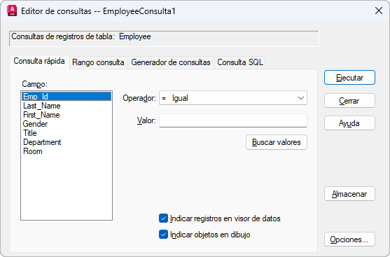

Permite realizar consultas simples basadas en un único campo de base de datos, un solo operador y un único valor.
Se muestran las siguientes opciones.
Presenta una lista de los campos de la tabla de base de datos actual, en la que se puede seleccionar un campo para aplicarlo a la consulta.
Muestra una lista de operadores disponibles que se pueden aplicar a la consulta.
Especifica un valor para el campo que se esté utilizando para construir la consulta.
Devuelve una lista de todos los valores existentes para el campo especificado de la tabla de base de datos en el cuadro de diálogo Valores de columna, en la que se puede seleccionar el valor deseado.
Indica los registros que coinciden con el criterio de búsqueda de la ventana Visor de datos.
Indica los objetos vinculados que coinciden con el criterio de búsqueda del dibujo actual.
Procesa la consulta finalizada y cierra el cuadro de diálogo.
Cierra el cuadro de diálogo sin ejecutar la consulta.
Guarda la consulta con el dibujo actual.
Abre el cuadro de diálogo Opciones del visor de datos y de consulta.
