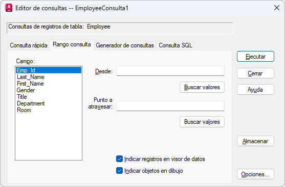

Construye una consulta que devuelve todos los registros u objetos incluidos en un determinado rango de valores.
Se muestran las siguientes opciones.
Presenta una lista de los campos de la tabla de base de datos actual, en la que se puede seleccionar un campo para aplicarlo a la consulta.
Precisa el primer valor del rango. La consulta devuelve todos los registros u objetos gráficos que sean mayores o iguales que este valor.
Devuelve una lista de todos los valores existentes para el campo especificado de la tabla de base de datos en el cuadro de diálogo Valores de columna, en la que se puede seleccionar el valor deseado.
Precisa el segundo valor del rango. La consulta devuelve todos los registros u objetos gráficos que sean menores o iguales que este valor.
Indica los registros que coinciden con el criterio de búsqueda de la ventana Visor de datos.
Indica los objetos vinculados que coinciden con el criterio de búsqueda del dibujo actual.
Procesa la consulta finalizada y cierra el cuadro de diálogo.
Cierra el cuadro de diálogo sin ejecutar la consulta.
Guarda la consulta con el dibujo actual.
Abre el cuadro de diálogo Opciones del visor de datos y de consulta.
