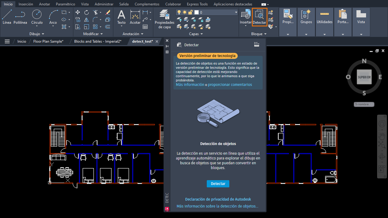

AutoCAD 2025 incluye una versión preliminar de tecnología que utiliza el aprendizaje automático para explorar el dibujo e identificar objetos que se puedan convertir en bloques.

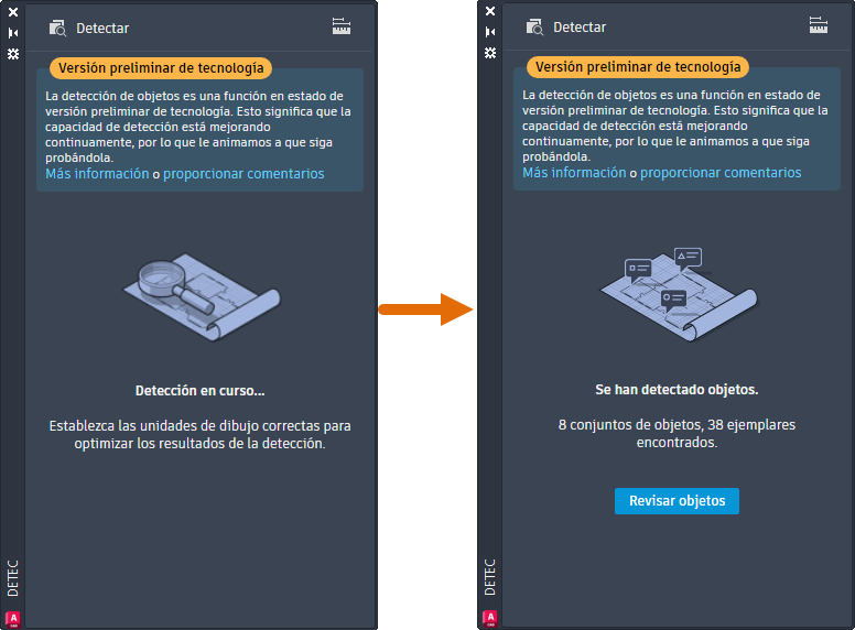

Al iniciar la detección de objetos, la geometría del dibujo se envía al servicio de aprendizaje automático de AutoCAD para su reconocimiento. Una vez que el servicio haya analizado el dibujo, la paleta le notificará si se ha detectado objetos que se puedan convertir en bloques. Para inspeccionar y evaluar los ejemplares identificados, haga clic en Revisar objetos.

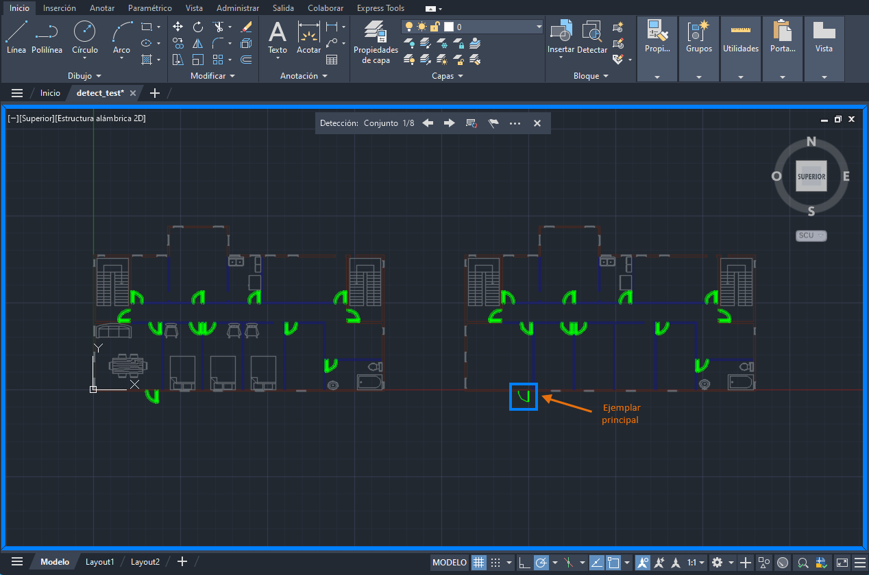

En el modo de revisión, se muestra la barra de herramientas de detección en la parte superior de la ventana de dibujo. Esta proporciona varias opciones para desplazarse por los resultados de la detección y gestionarlos. Los resultados de la detección se agrupan en conjuntos de objetos similares. Un conjunto representa un grupo de objetos detectados similares que se pueden convertir en ejemplares de un único bloque.
Dentro de cada conjunto, el ejemplar principal (resaltado con un borde azul) sirve como definición de bloque al convertirlo en un bloque nuevo. De forma alternativa, si decide realizar la conversión en un bloque existente, el ejemplar principal se utiliza para definir la escala de inserción y la rotación del bloque.

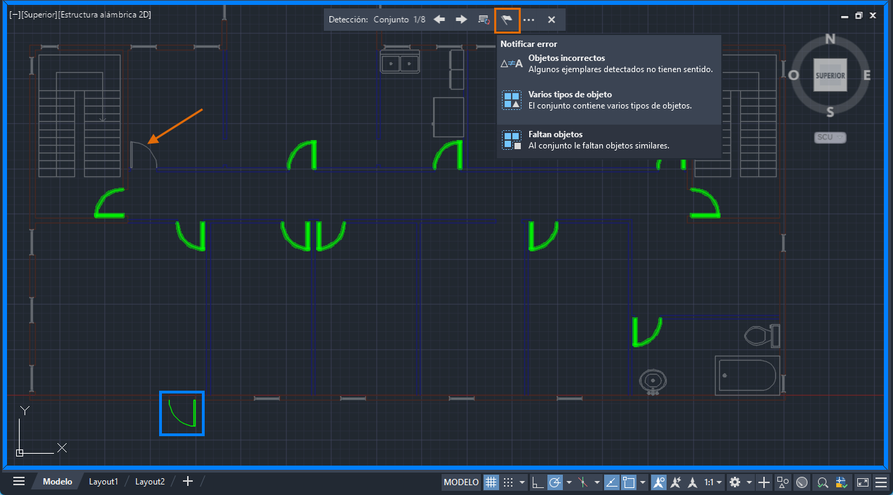

Al revisar los resultados de la detección, es posible que se detecten conjuntos o ejemplares incorrectos. En el siguiente ejemplo, no se detecta ni se incluye en el conjunto un objeto similar. Puede informar de este error mediante la barra de herramientas de detección. Al informar de los errores, contribuye a mejorar el rendimiento general y la precisión del servicio de aprendizaje automático.
