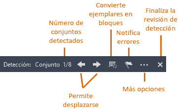

Muestra diversas opciones y controles que permiten desplazarse por los conjuntos de objetos detectados y administrarlos.
Comandos y opciones de la barra de herramientas
Cuando se encuentra en el modo de revisión, la barra de herramientas Revisión de detección se muestra en la parte superior del área de dibujo.
Están disponibles los controles siguientes:
Índice de conjuntos
Muestra el número de conjunto actual, junto con el número total de conjuntos detectados.
Anterior o Siguiente
Resalta el conjunto anterior o siguiente, lo que permite una revisión eficaz de los objetos detectados.
Convertir
Muestra el cuadro de diálogo Convertir, que permite convertir los ejemplares resaltados en bloques.
Informe
Muestra una lista de posibles errores en el conjunto actual de objetos detectados. La notificación de estos errores contribuye a la mejora continua del rendimiento y la precisión del servicio de aprendizaje automático.
Más opciones
Muestra opciones adicionales para administrar el conjunto actual.
Permite especificar un ejemplar diferente dentro del conjunto a partir del que se crea una nueva definición de bloque.
Elimina los ejemplares seleccionados del conjunto.
Finalizar revisión
Cierra la barra de herramientas de detección y finaliza la revisión de detección.
