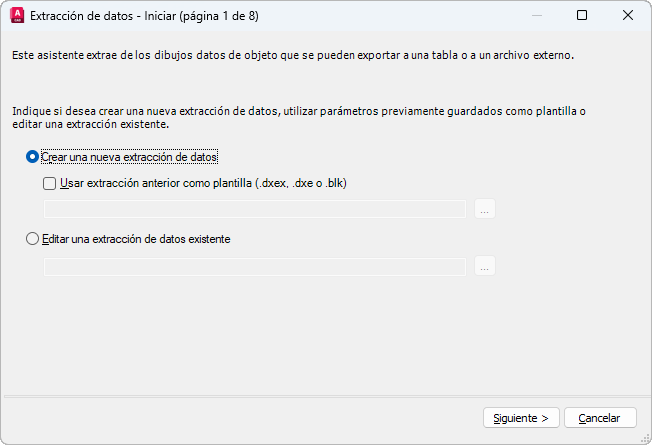

El Asistente de extracción de datos incluye las páginas siguientes:
Inicio
Inicia el proceso de extracción de datos. Entre las opciones se incluye la creación de una nueva extracción de datos, el uso de una plantilla o la edición de una extracción de datos existente.
Crear una nueva extracción de datos
Crea una nueva extracción de datos y la guarda en un archivo DXEX. También puede especificar un archivo de extracción anterior (BLK, DXE o DXEX) que desee utilizar como archivo de plantilla.
Usar extracción anterior como plantilla
Utiliza los parámetros guardados previamente en un archivo de extracción de datos (DXE o DXEX) o de extracción de atributos (BLK). Al avanzar en el asistente, cada página aparece rellena con los parámetros del archivo de plantilla. Estos parámetros se pueden cambiar. Haga clic en el botón [...] para seleccionar el archivo en un cuadro de diálogo de selección de archivos estándar.
Editar una extracción de datos existente
Permite modificar un archivo de extracción de datos (DXEX) existente. Haga clic en el botón [...] para seleccionar el archivo de extracción de datos en un cuadro de diálogo de selección de archivos estándar.
Nota: Los archivos de extracción de datos (DXE) y los archivos de plantilla de extracción de atributos (BLK) no se pueden editar. En su lugar, cree un nuevo archivo de extracción de datos (DXEX) a partir de uno de estos tipos de archivo de extracción existentes.

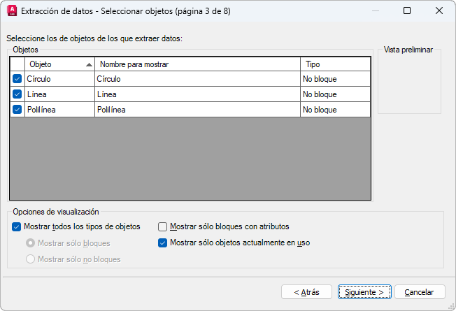

Designar objetos
Especifica los tipos de objetos (bloques y no bloques) y la información del dibujo que se extraerá.
Los objetos válidos aparecen marcados por defecto. Los objetos que no existen en el dibujo seleccionado no se marcan. Haga clic en el encabezamiento de columna para invertir el orden de clasificación. El tamaño de las columnas se puede ajustar. Los datos de las propiedades de los objetos marcados se muestran en la página Seleccionar propiedades.
Objetos
Objeto
Muestra cada objeto por su nombre. Los bloques se muestran por nombre de bloque. Los objetos que no son bloques se muestran por el nombre de objeto correspondiente.
Nombre para mostrar
Proporciona un espacio para introducir un nombre alternativo opcional para un objeto, que será el que aparezca en la información extraída. Seleccione un nombre para mostrar, haga clic con el botón derecho en la lista y, a continuación, haga clic en Editar nombre para mostrar.
Tipo
Indica si el objeto es de tipo bloque o no bloque.
Vista preliminar
Muestra una imagen preliminar del bloque marcado en la vista de lista Objetos.
Opciones de visualización
Mostrar todos los tipos de objetos
Muestra una lista de todos los tipos de objetos (bloques y no bloques) en la vista de lista Objetos. Ésta es la opción seleccionada por defecto.
Mostrar sólo bloques
Muestra sólo bloques en la vista de lista Objetos.
Mostrar sólo no bloques
Muestra sólo los objetos que no son bloques en la vista de lista Objetos.
Mostrar sólo bloques con atributos
Muestra sólo los bloques de la vista de lista Objetos que contienen atributos. Los bloques dinámicos aparecen en la lista si tienen propiedades especiales asignadas (por ejemplo, acciones y parámetros).
Mostrar sólo objetos actualmente en uso
Muestra en la vista de lista Objetos los objetos que existen en los dibujos seleccionados.

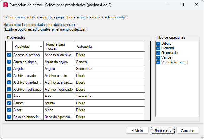

Determina las propiedades de objeto, bloque y dibujo que se extraerán.
En cada fila aparece un nombre de propiedad, el nombre para mostrar y la categoría.
Haga clic con el botón derecho en un encabezamiento de columna y utilice las opciones que aparecen en el menú contextual para activar o desactivar todos los elementos, invertir el conjunto de selección o editar el nombre para mostrar. Haga clic en el encabezamiento de columna para invertir el orden de clasificación. El tamaño de las columnas se puede ajustar.
Propiedades
Propiedad
Muestra las propiedades de los objetos seleccionados en la página Seleccionar objetos. La lista de propiedades se filtra según las categorías de filtro seleccionadas. Las propiedades son las mismas que las que aparecen en la paleta Propiedades.
Nombre para mostrar
Proporciona un espacio para introducir un nombre alternativo opcional para una propiedad, que será el que aparezca en la información extraída. Seleccione el nombre para mostrar de la propiedad, haga clic con el botón derecho en la lista y, a continuación, haga clic en Editar nombre para mostrar.
Categoría
Muestra una categoría para cada propiedad. Por ejemplo, General indica propiedades de objetos comunes, como color o capa. Atributo designa atributos definidos por el usuario. Dinámico designa datos de propiedades definidas por el usuario para bloques dinámicos. Las categorías son las mismas que las que aparecen en la paleta Propiedades.
Filtro de categorías
Lista de categorías de propiedades
Muestra una lista de categorías que se extraen de la lista de propiedades. Las categorías no marcadas se filtran en la lista Propiedades. Entre las categorías se incluyen Visualización 3D, Atributos, Dibujo, Bloque dinámico, General, Geometría, Varios, Patrón, Tabla y Texto.
Menú contextual de rejilla de propiedades
Activar todos
Selecciona todas las propiedades de la rejilla de propiedades.
Desactivar todos
Anula la selección de todas las propiedades de la rejilla de propiedades.
Invertir selección
Invierte los elementos seleccionados actualmente en la rejilla de propiedades.
Permite la edición in situ del nombre para mostrar de la propiedad de la fila seleccionada.

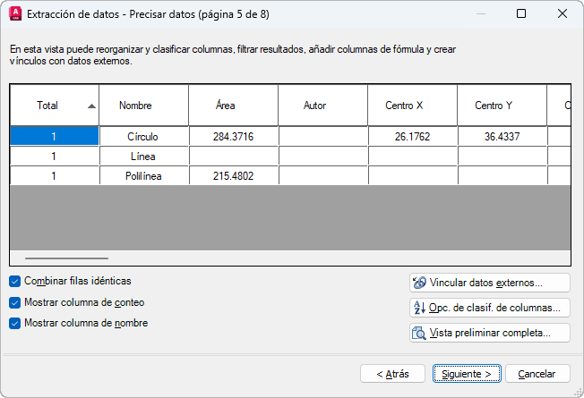

Precisar datos
Modifica la estructura de la tabla de extracción de datos. Puede reordenar y clasificar columnas, filtrar los resultados, añadir columnas de fórmula y filas de pie, así como crear un vínculo de datos en una hoja de cálculo de Microsoft Excel.
Vista de rejilla de datos
Columnas
Muestra propiedades en forma de columnas según se han especificado en la página Seleccionar propiedades. Haga clic con el botón derecho en cualquier encabezamiento de columna para abrir un menú contextual que ofrece diversas opciones. Las columnas Total y Nombre se muestran por defecto. En el encabezamiento de columna de las columnas de fórmula insertadas y las columnas extraídas de una hoja de cálculo de Microsoft Excel aparecen iconos.
Combinar filas idénticas
Agrupa registros idénticos por fila en la tabla. Actualiza en la columna Total con la suma de todos los objetos añadidos.
Mostrar columna de recuento
Muestra la columna Total en la rejilla.
Mostrar columna de nombre
Muestra la columna Nombre en la rejilla.
Vincular datos externos
Muestra el cuadro de diálogo Vincular datos externos, en el que puede crear un vínculo entre los datos del dibujo extraídos y los datos de una hoja de cálculo de Excel.
Opc. de clasif. de columnas
Muestra el cuadro de diálogo Ordenar columnas, en el que puede ordenar los datos de varias columnas.
Vista preliminar completa
Muestra una vista preliminar completa de la salida final en la ventana de texto, incluidos los datos externos vinculados. La vista preliminar es sólo para visualización.
Menú contextual de columnas
Orden descendente
Ordena los datos de las columnas en sentido descendente.
Orden ascendente
Ordena los datos de las columnas en sentido ascendente.
Opciones de clasificación de columnas
Cambiar nombre de columna
Permite la edición in situ del nombre de la columna seleccionada.
Ocultar columna
Oculta la columna seleccionada.
Mostrar columnas ocultas
Muestra las columnas ocultas. La opción de icono desplegable incluye Mostrar todas las columnas ocultas.
Definir formato de datos de columna
Muestra el cuadro de diálogo Definir formato de celda, en el que puede definir un tipo de datos para las celdas de la columna seleccionada.
Insertar columna de fórmula
Muestra el cuadro de diálogo Insertar columna de fórmula, en el que puede especificar la fórmula que se inserta en la tabla. La columna de fórmula se inserta a la derecha de la columna seleccionada. Una columna de fórmula existente no se puede utilizar como valor de otra columna de fórmula.
Editar columna de fórmula
Muestra el cuadro de diálogo Editar columna de fórmula. Esta opción sólo se encuentra disponible si hay seleccionada una columna de fórmula.
Eliminar columna de fórmula
Elimina la columna de fórmula seleccionada. Esta opción sólo se encuentra disponible si hay seleccionada una columna de fórmula.
Combinar modo de registro
Muestra los datos numéricos en la columna seleccionada como valores independientes, o bien contrae las filas de propiedades idénticas en una sola fila y muestra la suma de todos los datos numéricos en la columna seleccionada. Esta opción está disponible cuando Combinar filas idénticas está activado y la columna seleccionada contiene datos numéricos.
Muestra una columna Total en la que se muestra la cantidad de cada propiedad.
Muestra una columna Nombre en la que se muestra el nombre de cada propiedad.
Insertar pie de totales
Muestra un menú desplegable con las opciones Suma, Máx, Mín y Media. Crea una fila de pie para la columna seleccionada que se sitúa debajo de todas las filas de datos y muestra los valores basándose en la función aritmética seleccionada. Esta opción sólo está disponible para las columnas que tienen un tipo de datos numérico.
Suma
Muestra una suma de todos los valores de la columna seleccionada en una fila de pie.
Máx
Muestra el valor máximo de la columna seleccionada en una fila de pie.
Mín
Muestra el valor mínimo de la columna seleccionada en una fila de pie.
Media
Muestra el valor medio de la columna seleccionada en una fila de pie.
Eliminar pie de totales
Elimina el pie de totales. Esta opción se encuentra disponible cuando existe una fila de pie.
Opciones de filtro
Muestra el cuadro de diálogo Filtrar <NombreColumna>, en el que puede especificar las condiciones de filtro de la columna seleccionada.
Restablecer filtro
Restablece el filtro por defecto de la columna seleccionada.
Restablecer todos los filtros
Restablece los filtros por defecto de todas las columnas que tienen filtros.
Copiar en el portapapeles
Copia todas las celdas de datos al portapapeles, incluidos los nombres de columna.

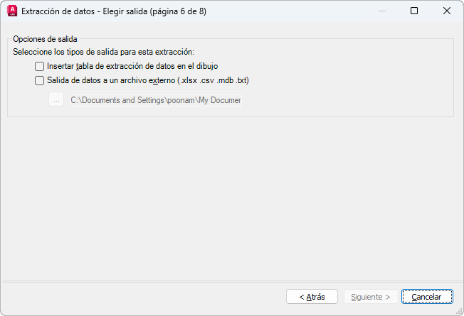

Elegir salida
Precisa el tipo de salida a la que se extraen los datos.
Opciones de salida
Insertar tabla de extracción de datos en el dibujo
Crea una tabla que se rellena con datos extraídos. Se le solicitará que inserte la tabla en el dibujo actual al hacer clic en Finalizar en la página Finalizar.
Salida de datos a un archivo externo
Crea un archivo de extracción de datos. Haga clic en el botón [...] para seleccionar el formato del archivo en un cuadro de diálogo de selección de archivos estándar. Los formatos de archivo disponibles son Microsoft Excel (XLSX), archivo separado por comas (CSV), Microsoft Access (MDB) y archivo separado por tabulaciones (TXT). El archivo externo se crea al hacer clic en Finalizar en la página Finalizar.
El número máximo de columnas que se puede exportar a un archivo XLSX y MDB es 255.

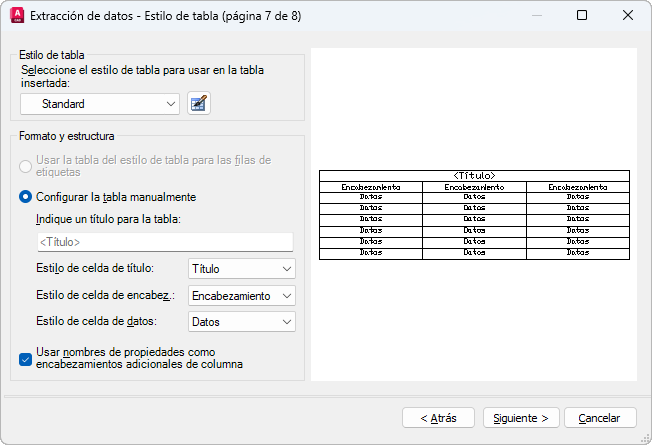

Estilo de tabla
Controla el aspecto de la tabla de extracción de datos. Esta página sólo se muestra si se ha seleccionado la opción de tabla de AutoCAD en la página Elegir salida.
Estilo de tabla
Seleccione el estilo de tabla para usar en la tabla insertada
Especifica el estilo de la tabla. Haga clic en el botón Estilo de tabla para mostrar el cuadro de diálogo Estilo de tabla, o bien seleccione un estilo de tabla en la lista desplegable definida en el dibujo.
Formato y estructura
Usar la tabla de estilo de tabla para las filas de etiquetas
Crea la tabla de extracción de datos con un conjunto de filas superiores que contienen celdas de etiqueta y un conjunto inferior de filas de etiqueta que contienen celdas de encabezamiento y pie. Los datos extraídos se insertan entre las filas de etiqueta superior e inferior. Esta opción sólo está disponible cuando el estilo de tabla seleccionada contiene una tabla de plantilla.
Configurar la tabla manualmente
Permite introducir manualmente un título y especificar el estilo de título, encabezamiento y celdas de datos.
Indique un título para la tabla
Especifica un título para la tabla. Esta fila no se sobrescribe al actualizar la tabla. El estilo de tabla por defecto, STANDARD, incluye una fila de título. Si el estilo de tabla seleccionado no incluye una fila de título, esta opción no está disponible.
Estilo de celda de título
Establece el estilo de la celda de título. Haga clic en la lista desplegable para seleccionar un estilo de celda de título definido en el estilo de la tabla seleccionada.
Estilo de celda de encabezamiento
Establece el estilo de la fila de encabezamiento. Haga clic en la lista desplegable para seleccionar un estilo de celda definido en el estilo de la tabla seleccionada.
Estilo de celda de datos
Establece el estilo de las celdas de datos. Haga clic en la lista desplegable para seleccionar un estilo de celda definido en el estilo de la tabla seleccionada.
Usar nombres de propiedades como encabezamientos adicionales de columna
Incluye encabezamientos de columna y utiliza el nombre para mostrar como fila de encabezamiento.
Vista preliminar de visualización
Muestra una vista preliminar del diseño de tabla. Si el estilo de tabla no incluye una fila de título o encabezamiento, no se mostrará nada.

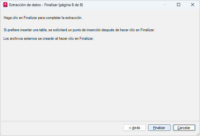

Finalizar
Completa el proceso de extracción de datos de propiedades de objetos especificado en el asistente y crea el tipo de salida indicado en la página Elegir salida. Si en el cuadro de diálogo Vincular datos externos se definió la vinculación de datos y la correspondencia de columnas con una hoja de cálculo de Excel, también se extraen los datos seleccionados en la hoja de cálculo.
Si en la página Elegir salida se ha seleccionado la opción Insertar tabla de extracción de datos en el dibujo, al hacer clic en Finalizar se le solicitará que inserte la tabla en el dibujo.
Si se ha seleccionado la opción Salida de datos a un archivo externo, los datos extraídos se guardan en un archivo del tipo especificado.
