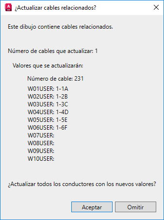

    • Si los cables relacionados están presentes en el mismo dibujo, haga clic en Aceptar para actualizar los demás bloques de números de cable de la red que comparten el mismo número de cable. Haga clic en OMITIR si desea excluir los demás bloques de números de cable de la actualización en la red.

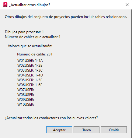

    • Si los cables relacionados se encuentran en diferentes dibujos, haga clic en Aceptar para actualizar los demás bloques de números de cable que tengan el mismo número de cable en la red en todos los dibujos. Haga clic en TAREA para actualizar los mismos bloques de número de cable en otros dibujos, lo que permite realizar la actualización posteriormente. Haga clic en OMITIR si desea excluir los demás bloques de números de cable de la actualización en la red.

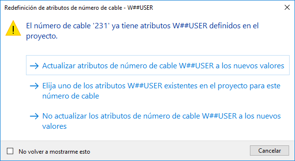

  4. Si los atributos W01USER-W10USER ya existen en una red, aparece el siguiente mensaje.
    • Haga clic en "Actualizar atributos de número de cable W##USER a los nuevos valores" para actualizar inmediatamente los demás bloques de número de cable de la red que comparten el mismo número de cable con los nuevos valores de atributo.

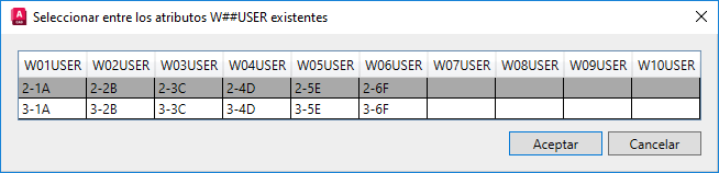

    • Haga clic en "Elija uno de los atributos W##USER en el proyecto para este número de cable" para mostrar una tabla con los atributos de usuario que se pueden seleccionar para este número de cable.
    • Haga clic en "No actualizar los atributos de número de cable W##USER a los nuevos valores" para excluir los demás bloques de número de cable de la red de la actualización.
