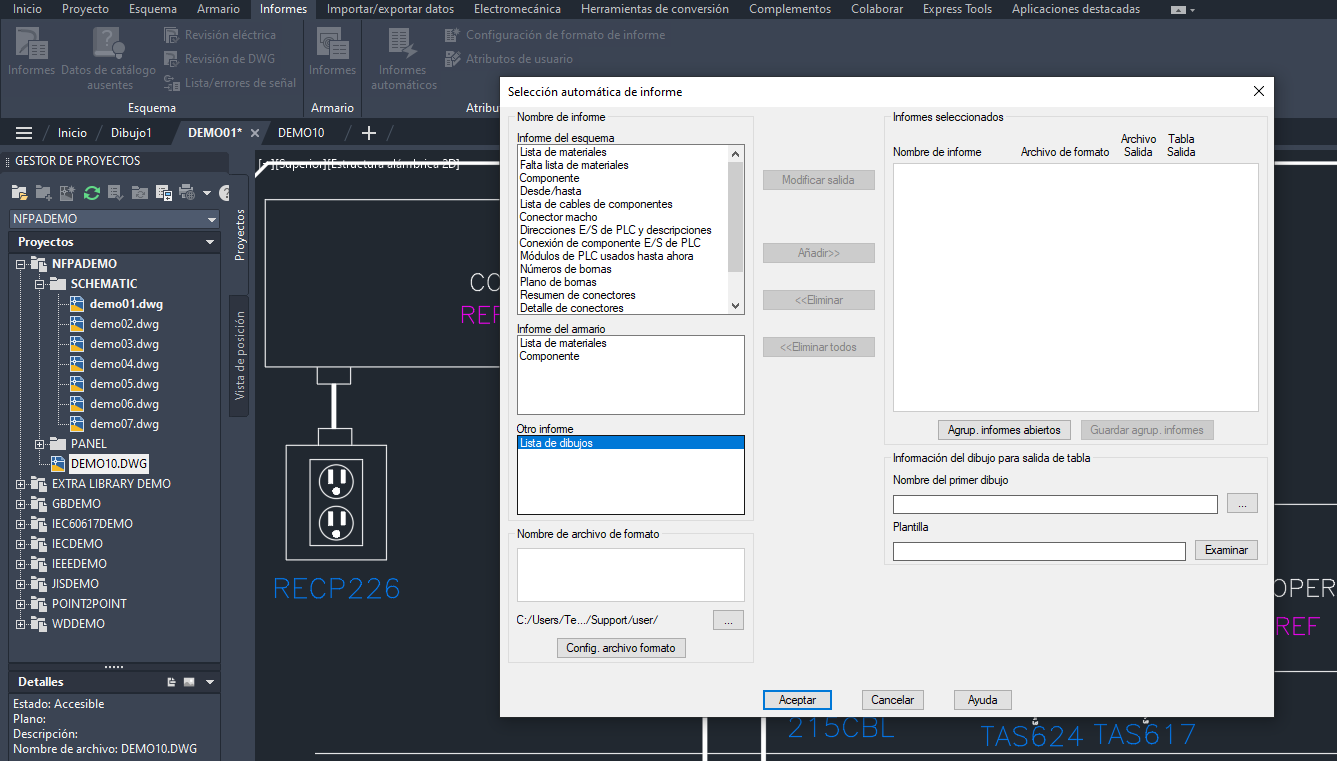

Haga clic en la ficha Informespanel Atributos generalesInformes automáticos. Buscar

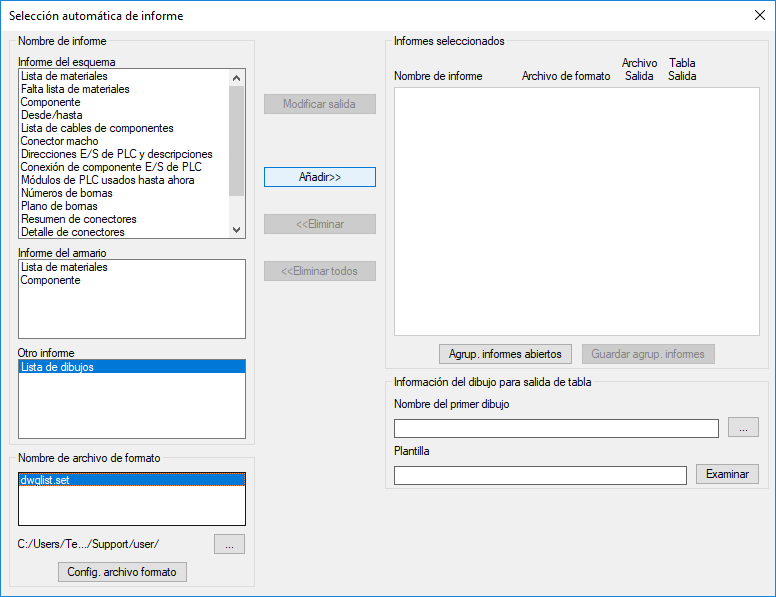

En el cuadro de diálogo Selección automática de informes, en Otros informes, haga clic en Lista de dibujos.
Elija un archivo .set.
Si no existe ningún archivo .set, haga clic en Configuración de archivo de formato para crear uno nuevo.

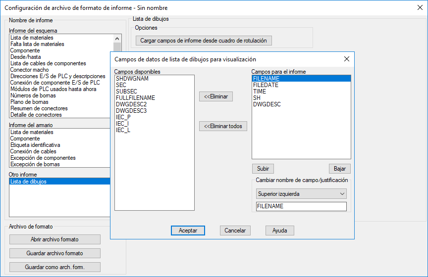

En el cuadro de diálogo Configuración del archivo de formato de informe, haga clic en Cambiar campos de informe para especificar los campos del informe.
Si necesita campos adicionales de los cuadros de rotulación, además de las opciones por defecto, haga clic en Cargar campos de informe desde cuadro de rotulación.
Haga clic en Cambiar campos de informe.

En el cuadro de diálogo Selección automática de informes, en Otro informe, haga clic en Lista de dibujos y seleccione un archivo .set .
Haga clic en Añadir para añadir la lista de dibujos a la lista Informes seleccionados.
Si es necesario, añada más informes a la lista Informes seleccionados.
