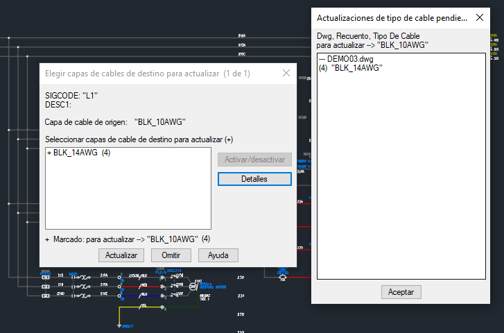

Sincronización de tipo de cable
Cuando se actualiza el tipo de cable conectado a las flechas de origen, el tipo de cable se puede sincronizar para todos los cables de destino de la red con el mismo código de señal en los dibujos.
En versiones anteriores, al actualizar el tipo de cable conectado a las flechas de origen, el tipo de cable de destino no se actualizaba. En el Conjunto de herramientas AutoCAD Electrical 2024, cuando el tipo de cable se actualiza en la flecha de origen, todos los cables de la red se actualizan al mismo tipo de cable del origen. Se crean nuevas capas de cable junto con sus propiedades si el dibujo de destino no contiene el nuevo tipo de cable.
Nota: La sincronización de tipos de cable solo funciona si la actualización de tipo de cable inicial se realiza desde la flecha de origen. La actualización del tipo de cable conectado a la flecha de destino no sincroniza el tipo de cable para las flechas de origen.
