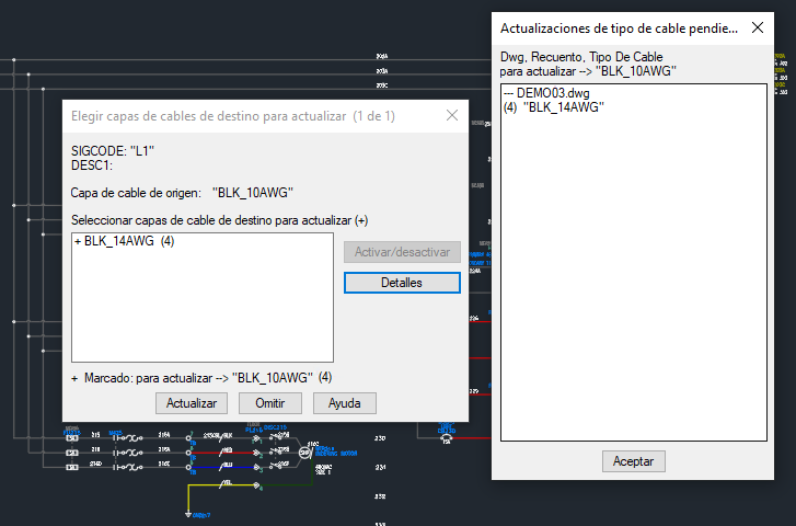

Base de datos de PLC: ahora se pueden vincular varios ensamblajes a los módulos de PLC en el cuadro de diálogo Editor de archivos de base de datos de PLC.
Conectores: el polo principal del conector se rellenará según la información del catálogo.
Generador de símbolos: el flujo de trabajo VERIFICARBLOQUE ya no oculta las conexiones de cables de pasador en el Editor de atributos del Generador de símbolos.
Navegar: el cuadro de diálogo Navegar para marcadores de cable ahora muestra todos los caracteres.
Componentes: el valor de CNT se sincroniza ahora entre los componentes del esquema y del armario.
Motor de base de datos de MS Access: el cuadro de diálogo Instalar motor de base de datos de Access ya no muestra una falsa alarma en algunos casos al iniciar AutoCAD Electrical.

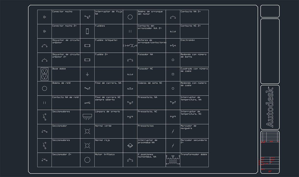

Símbolos: mejoras en el flujo de trabajo Activar/desactivar contacto NA/NC.
Regenerar: compatibilidad con proyectos grandes en el flujo de trabajo de regeneración.
