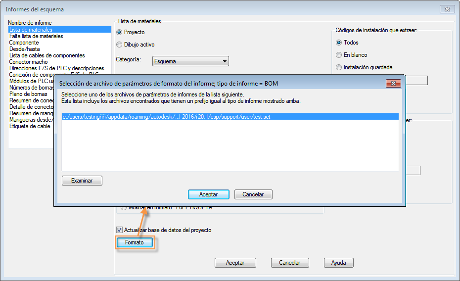

Informe de formato previo de un archivo de formato (.set). Un archivo de formato específico para un tipo de informe, como por ejemplo, Listas de materiales o Informe de componentes. Un archivo de formato define lo siguiente:
Los archivos de formato se pueden crear de dos formas.
Cuando se ejecuta un informe, se puede especificar el archivo de formato que se va a utilizar.
Si no se especifica ningún archivo de formato, se utiliza el archivo de formato por defecto del informe. Si no hay ningún archivo de formato por defecto, el informe utiliza un formato definido en el programa. Utilice estas tablas para determinar el archivo de formato por defecto para un informe.

Cuando ejecuta un informe y lo selecciona para insertarlo como una tabla, el programa buscará una tabla existente para el informe. Si se encuentra una tabla existente, el programa actualizará la tabla en lugar de insertar una tabla nueva. Si una tabla existente reúne todas las condiciones siguientes se considera una coincidencia del informe actual.
Dado que el archivo de formato se utiliza para determinar si la tabla existente es una coincidencia, es posible que deba crear varios archivos de formato para un determinado tipo de informe. De este modo, puede insertar tablas para el mismo informe varias veces, cada uno con un formato de archivo diferente.
Si crea una función LISP de postprocesamiento personalizada, puede guardar estas opciones de Opciones de usuario con el formato de archivo .set. Si el archivo de formato contiene opciones de Opciones de usuario, dichas opciones se ejecutarán antes de que se muestre el informe en el cuadro de diálogo Generador de informes. Las opciones Opciones de usuario también se ejecutan cuando se utiliza el archivo de formato con informes automáticos.
La herramienta Informes automáticos permite ejecutar varios informes a la vez. El cuadro de diálogo Generador de informes no se muestra para todos los informes y no es necesario introducir datos una vez iniciado. Los archivos de formato son necesarios para utilizar informes automáticos. Los archivos de formato deben definir la salida de archivo, la salida de tabla o ambas, ya que los informes no se muestran en la pantalla. Utilice Configuración del archivo de formato de informe para definir la salida de tabla y de archivo en un archivo de formato. Buscar

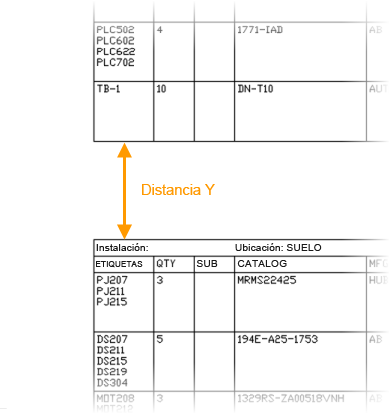

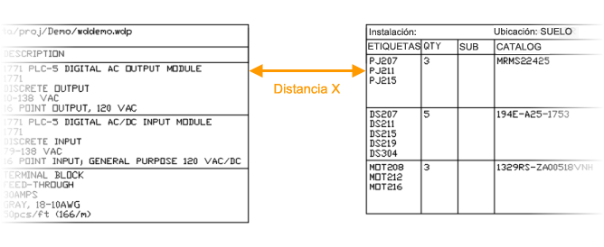

Los cortes de una tabla de informe se pueden definir mediante la opción Saltos especiales o mediante la definición de un determinado número de filas por sección de tabla. Si la tabla contiene cortes y varias secciones de tabla por dibujo, puede definir la distancia entre las secciones de tabla en el archivo de formato.
Los valores de la distancia X e Y definen la distancia desde el final de una sección de tabla hasta el principio de la siguiente. Se utiliza cuando varias secciones de la tabla de un informe se encuentran en el mismo dibujo. Un valor en blanco se interpreta como cero.
