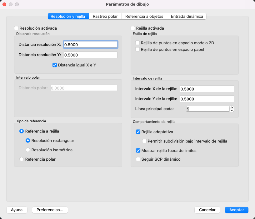

Especifica los parámetros de resolución y rejilla.
Activa o desactiva el modo Forzcursor. El modo Forzcursor también se puede activar o desactivar haciendo clic en FORZC en la barra de estado, pulsando F9 o utilizando la variable de sistema SNAPMODE.
Controla una rejilla rectangular invisible de ubicaciones de referencia que limita el movimiento del cursor a intervalos X e Y especificados.
Determina la distancia de resolución en la dirección X. Este valor debe ser un número entero positivo. SNAPUNIT (variable de sistema)
Determina la distancia de resolución en la dirección Y. Este valor debe ser un número entero positivo. SNAPUNIT (variable de sistema)
Fuerza el intervalo X e Y con los mismos valores de distancia de resolución e intervalo de rejilla. Los intervalos de distancia de resolución pueden ser distintos a los del intervalo de rejilla.
Controla la distancia de incremento de PolarSnap™.
Establece la distancia del incremento de resolución cuando la opción PolarSnap está seleccionada en Tipo y estilo de resolución. Si este valor es cero 0, la distancia de PolarSnap toma el valor de Distancia resolución X. El valor de Distancia polar se utiliza junto con el rastreo polar y el rastreo de referencia a objetos. Si ninguna de las funciones de rastreo está activada, el parámetro de Distancia polar no surtirá efecto. POLARDIST (variable de sistema)
Establece el tipo y el estilo de referencia.
Establece el tipo de referencia en referencia a rejilla. Al especificar puntos, el cursor se fuerza a puntos horizontales y verticales de la rejilla. (Variable de sistema SNAPTYPE).
Establece como estilo de resolución el modo Resolución rectangular estándar. Si el tipo de resolución está definido como Referencia a rejilla y el modo Forzcursor está activado, el cursor se fuerza a una rejilla de referencia rectangular. (Variable de sistema SNAPSTYL).
Establece como estilo de resolución el modo Resolución isométrica. Si el tipo de resolución está establecido en Referencia a rejilla y el modo Forzcursor está activado, el cursor se fuerza a una rejilla de referencia isométrica. (Variable de sistema SNAPSTYL).
Define el tipo de forzado de cursor como Polar. Cuando el modo Forzcursor está activado y se especifican puntos con el rastreo polar activado, el cursor se fuerza a los ángulos de alineación polar establecidos en la ficha Rastreo polar en relación con el punto de rastreo polar inicial. (Variable de sistema SNAPTYPE).
Activa y desactiva la rejilla. Para activar y desactivar el modo de rejilla también se puede hacer clic en REJILLA de la barra de estado, pulsar Fn-F7 o utilizar la variable de sistema GRIDMODE.
Establece el estilo de rejilla en los contextos 2D. También se puede establecer el estilo de rejilla mediante la variable de sistema GRIDSTYLE.
Establece el estilo de rejilla en rejilla punteada en el espacio modelo 2D. GRIDSTYLE (variable de sistema)
Establece el estilo de rejilla en rejilla punteada en el plano y la presentación. GRIDSTYLE (variable de sistema)
Controla la presentación de la rejilla que ayuda a visualizar las distancias.
Especifica el intervalo de rejilla en la dirección X. Si este valor es cero 0, la rejilla toma el valor establecido en Distancia resolución X. GRIDUNIT (variable de sistema)
Especifica el intervalo de rejilla en la dirección Y. Si este valor es cero 0, la rejilla toma el valor establecido en Distancia resolución Y. GRIDUNIT (variable de sistema)
Especifica la frecuencia de las líneas de rejilla principales en comparación con las secundarias. Al establecer MODOSOMBRA en Oculto, se mostrarán líneas de rejilla en lugar de puntos. GRIDMAJOR (variable de sistema)
Designa el aspecto de las líneas de rejilla que se muestran al establecer MODOSOMBRA en Oculto.
Limita la densidad de la rejilla al reducir con el zoom. (Variable de sistema GRIDDISPLAY)
Permitir subdivisión bajo intervalo de rejilla:
Genera líneas de rejilla adicionales menos separadas cuando se amplía con el zoom. La frecuencia de estas líneas de rejilla se determina mediante la frecuencia de las líneas de rejilla principales. (Variables de sistema GRIDDISPLAY y GRIDMAJOR)
Muestra la rejilla más allá del área especificada mediante el comando LIMITES. (Variable de sistema GRIDDISPLAY)

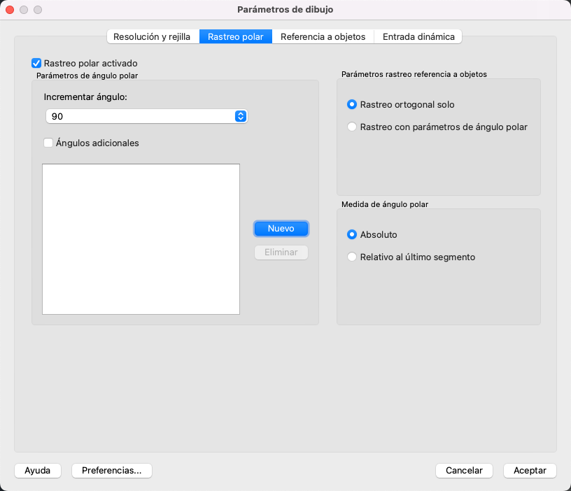

Controla los parámetros de AutoTrack.
Activa y desactiva el rastreo polar. El rastreo polar también se puede activar o desactivar pulsando F10 o mediante la variable de sistema AUTOSNAP.
Establece los ángulos de alineación para el rastreo polar. (Variable de sistema POLARANG)
Establece el ángulo de incremento polar que se utiliza para visualizar las rutas de alineación de rastreo polar. Se puede seleccionar en la lista un ángulo común de 90, 45, 30, 22.5, 18, 15, 10 o 5 grados. (Variable de sistema POLARANG)
Hace que los ángulos adicionales de la lista estén disponibles para el rastreo polar. La casilla de activación Ángulos adicionales y la lista de ángulos adicionales también se controlan mediante las variables de sistema POLARMODE y POLARADDANG respectivamente.
Si se selecciona Ángulos adicionales, enumera los ángulos adicionales disponibles. Para añadir ángulos nuevos, haga clic en Nuevo. Para eliminar ángulos existentes, haga clic en Suprimir. (Variable de sistema POLARADDANG).
Muestra el cuadro de diálogo Añadir nuevo ángulo. Se pueden añadir hasta 10 ángulos adicionales de alineación de rastreo polar.
Suprime los ángulos adicionales seleccionados.
Establece las opciones para el rastreo de referencia a objetos.
Sólo muestra rutas de rastreo de referencia a objetos ortogonal (horizontal/vertical) para puntos especificados de referencia a objetos cuando el rastreo de referencia a objetos se encuentra activado. (Variable de sistema POLARMODE).
Aplica parámetros de rastreo polar al rastreo de referencia a objetos. Cuando se utiliza el rastreo de referencia a objetos, el cursor rastrea a lo largo de los ángulos de alineación polar desde los puntos de referencia a objetos adquiridos. (Variable de sistema POLARMODE).
Establece la base para medir los ángulos de alineación de rastreo polar.
Basa los ángulos de rastreo polar en el sistema de coordenadas personales actual (SCP).
Basa los ángulos de rastreo polar en el último segmento dibujado.

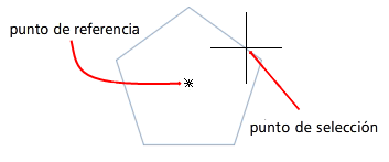

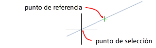

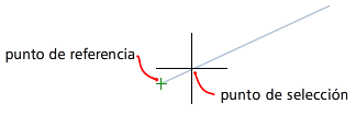

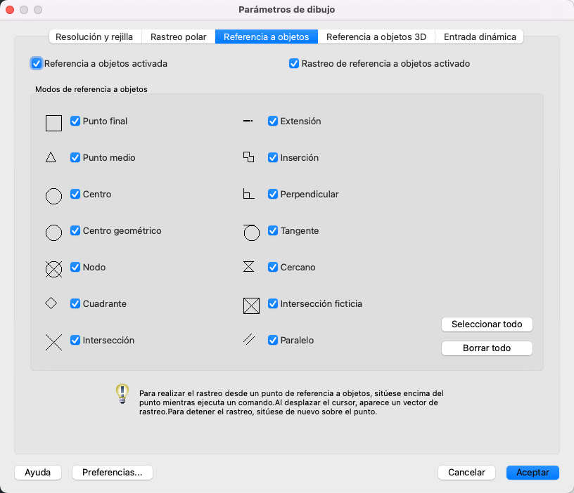

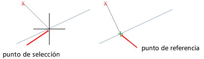

controla los parámetros actuales de referencia a objetos. Los modos de referencia a objetos, también denominados modos Refent, permiten designar un punto en una posición exacta de un objeto. Cuando se selecciona más de una opción, se aplican los modos de referencia a objetos seleccionados para devolver el punto más cercano al centro de la mira para referencia. Pulse TABULADOR para desplazarse por las opciones.
Activa y desactiva las referencias a objetos actuales. Las referencias a objetos seleccionadas en los modos Referencia a objetos están activas mientras está activada la referencia a objetos. (variable de sistema OSMODE)
Activa y desactiva el rastreo de referencia a objetos. El rastreo de referencia a objetos permite al cursor rastrear a lo largo de rutas de alineación basadas en otros puntos de referencia a objetos cuando se precisan puntos en un comando. Para utilizar el rastreo de referencia a objetos, debe activar una o más referencias a objetos. (Variable de sistema AUTOSNAP)
Enumera las referencias a objetos que se pueden activar como referencias a objetos en ejecución.
Fuerza el cursor hasta el punto final más cercano de un arco, arco elíptico, línea, segmento de polilínea, spline, región o rayo.
Fuerza el cursor al punto medio de un arco, elipse, arco elíptico, línea, segmento de polilínea, región, spline o líneaX.

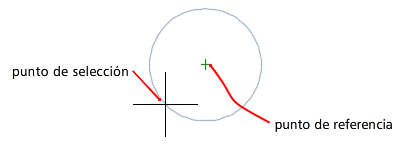

Fuerza el cursor al centro de un arco, círculo, elipse o arco elíptico.
Fuerza el cursor a un objeto de punto, punto definidor de cota u origen de texto de cota.
Fuerza el cursor al centro de gravedad de las splines y polilíneas cerradas.
Fuerza el cursor a un punto cuadrante de un arco, círculo, elipse o arco elíptico.
Fuerza el cursor a la intersección de un arco, círculo, elipse, arco elíptico, línea, polilínea, rayo, región, spline o líneaX Intersección extendida no está disponible como referencia a objetos en ejecución.
Intersección e Intersección extendida no funcionan con aristas ni esquinas de sólidos 3D creados en AutoCAD.

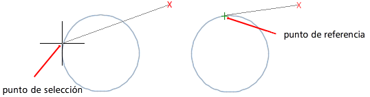

Muestra una línea de referencia temporal o arco al pasar el cursor sobre el punto final de los objetos, lo que permite especificar puntos en la referencia.
Fuerza el cursor al punto de inserción de un atributo, bloque o texto.
Fuerza el cursor a un punto perpendicular de un arco, círculo, elipse, arco elíptico, línea, polilínea, rayo, región, sólido 2D, spline o línea auxiliar.
El modo de referencia Perpendicular diferida se activa automáticamente cuando el objeto dibujado requiere la realización de varios forzados perpendiculares. Puede utilizar una línea, arco, círculo, polilínea, rayo o líneaX como objeto desde el que dibujar una línea perpendicular. Se puede utilizar Perpendicular diferida para dibujar líneas perpendiculares entre tales objetos. Cuando la mira para referencia pasa sobre un punto de referencia Perpendicular diferida, se muestra un marcador AutoSnap ™ y su información de herramienta.
Fuerza el cursor a la tangente de un arco, círculo, elipse, arco elíptico o spline. El modo de referencia Tangente diferida se activa automáticamente cuando el objeto que se dibuja requiere la realización de varios forzados de tangente. Por ejemplo, se puede utilizar Tangente diferida para dibujar una línea o una líneaX que sea tangente a arcos, arcos polilineales o círculos. Cuando la mira para referencia pasa sobre un punto de referencia Tangente diferida, se muestra un marcador AutoSnap y su información de herramienta.

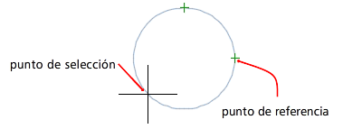

Fuerza el cursor al punto más cercano de un arco, círculo, elipse, arco elíptico, línea, punto, polilínea, rayo, spline o líneaX.
Fuerza a la intersección aparente de dos objetos que no se intersecan en el espacio 3D pero que parecen intersecarse en la vista actual.
Intersección ficticia extendida fuerza el cursor a la intersección ficticia de dos objetos que se cortarían si se extendiesen a lo largo de sus trayectorias naturales. Intersección ficticia e Intersección ficticia extendida no funcionan con aristas ni esquinas de sólidos 3D creados en AutoCAD.
Limita un segmento de línea, segmento de polilínea, rayo o líneaX para que sea paralelo a otro objeto lineal. Tras especificar el primer punto de un objeto lineal, especifique la referencia a objetos paralelos. Al contrario que en otros modos de referencia a objeto, puede mover el cursor y deslizarlo por encima de otro objeto lineal hasta adquirir el ángulo. A continuación, mueva el cursor hacia atrás hacia el objeto que está creando. Cuando la ruta del objeto creado es paralela al objeto lineal anterior, se muestra la ruta de alineación, que se puede utilizar para crear el objeto paralelo.
Activa todos los modos de referencia a objetos.
Desactiva todos los modos de referencia a objetos.

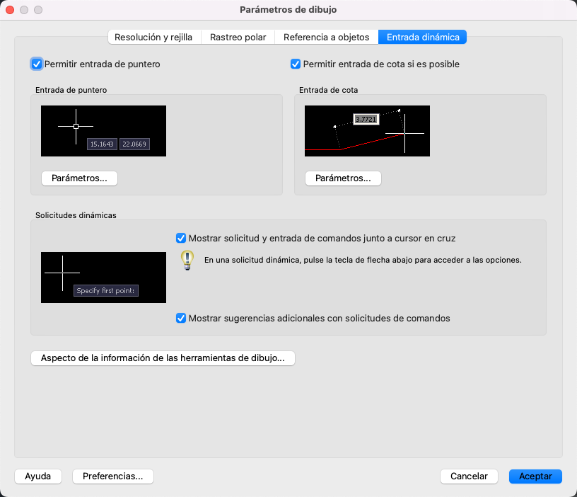

Controla la entrada de puntero, la entrada de cota, las solicitudes dinámicas y el aspecto de la información de herramientas de dibujo.
Activa la entrada de puntero. Cuando se activan la entrada de puntero y la entrada de cota, la segunda tiene prioridad sobre la primera, si está disponible. (variable de sistema DYNMODE)
Muestra la ubicación del puntero en cruz como valores de coordenadas en una información de herramientas junto al cursor. Cuando un comando solicita un punto, se pueden introducir los valores de coordenadas en la información de herramientas en lugar de hacerlo en la ventana de comando.
Muestra un ejemplo de la entrada de puntero.
Presenta el cuadro de diálogo Parámetros de entrada de puntero.
Activa la entrada de cota. La entrada de cota no está disponible para algunos comandos que solicitan un segundo punto. (variable de sistema DYNMODE)
Presenta una cota con información de herramientas para los valores de distancia y ángulo cuando un comando solicita un segundo punto o distancia. Los valores de la información de herramientas de cota cambian a medida que se mueve el cursor. Puede introducir valores en la información de herramientas en lugar de hacerlo en la línea de comando.
Muestra un ejemplo de la entrada de cota.
Presenta el cuadro de diálogo Parámetros de entrada de cota.
Muestra solicitudes en una información de herramientas junto al cursor cuando es necesario para completar un comando. Puede introducir valores en la información de herramientas en lugar de hacerlo en la línea de comando.
Muestra un ejemplo de solicitudes dinámicas.
Muestra solicitudes en la información de herramientas de entrada dinámica. (variable de sistema DYNPROMPT)
Determina si se muestran las sugerencias de uso de Mayús y Ctrl en la manipulación de pinzamientos. (variable del sistema DYNINFOTIPS)
Presenta el cuadro de diálogo Aspecto de la información de herramientas.
