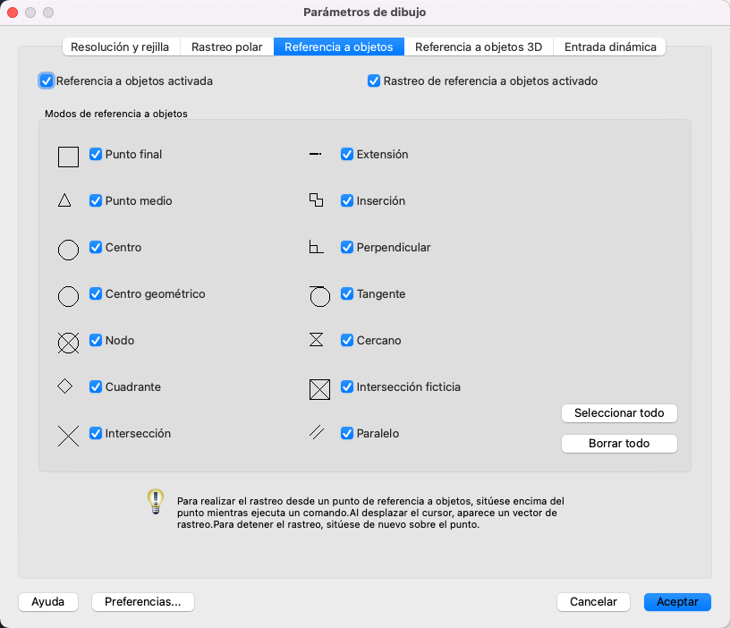

controla los parámetros actuales de referencia a objetos.
PARAMSDIB (comando)
Menú: .
Los modos de referencia a objetos, también denominados modos Refent, permiten designar un punto en una posición exacta de un objeto. Cuando se selecciona más de una opción, se aplican los modos de referencia a objetos seleccionados para devolver el punto más cercano al centro de la mira para referencia. Pulse TABULADOR para desplazarse por las opciones.
Con las referencias a objetos en ejecución, las referencias a objetos seleccionadas en los modos de referencia a objetos están activas al especificar puntos en objetos cuando hay un comando en curso. (variable de sistema OSMODE)
El rastreo de referencia a objetos permite al cursor rastrear a lo largo de rutas de alineación basadas en los modos de referencia a objetos actuales cuando se precisan puntos en un comando. (Variable de sistema AUTOSNAP)
Enumera las referencias a objetos que se pueden activar como referencias a objetos en ejecución.
Fuerza el cursor a la esquina o el punto final más cercanos de un objeto geométrico.
Fuerza el cursor al punto medio de un objeto geométrico.
Fuerza el cursor al centro de un arco, círculo, elipse o arco elíptico.
Fuerza el cursor al centro de gravedad de las splines y polilíneas cerradas.
Fuerza el cursor a un objeto de punto, punto definidor de cota u origen de texto de cota.
Fuerza el cursor a un punto cuadrante de un arco, círculo, elipse o arco elíptico.
Fuerza el cursor a la intersección de objetos geométricos.
Como se muestra a continuación, las intersecciones extendidas solo están disponibles como modificaciones durante la ejecución de un comando, no como referencia a objetos en ejecución.
Las intersecciones y las intersecciones extendidas no funcionan con aristas ni esquinas de sólidos 3D.
Muestra una línea de referencia temporal o arco al pasar el cursor sobre el punto final de los objetos, lo que permite especificar puntos en la referencia.
Fuerza el cursor al punto de inserción de objetos tales como un atributo, bloque o texto.
Fuerza el cursor a un punto perpendicular al objeto geométrico seleccionado.
El modo de referencia Perpendicular diferida se activa automáticamente cuando el objeto dibujado requiere la realización de varios forzados perpendiculares. Se puede utilizar un objeto tal como una línea, arco, círculo, polilínea, rayo, líneaX, línea múltiple o arista de un sólido 3D como objeto desde el que dibujar una línea perpendicular. Se puede utilizar Perpendicular diferida para dibujar líneas perpendiculares entre tales objetos. Cuando el cursor pasa sobre un punto de referencia Perpendicular diferida, se muestra un marcador AutoSnap™ y su información de herramientas.
Fuerza el cursor a la tangente de un arco, un círculo, una elipse, un arco elíptico, un arco de polilínea o una spline.
El modo de referencia Tangente diferida se activa automáticamente cuando el objeto que se dibuja requiere la realización de varios forzados de tangente. Puede utilizarlo para dibujar una línea o una líneaX que sea tangente a arcos, arcos de polilínea o círculos. Si el cursor pasa sobre un punto de referencia Tangente diferida, se muestra un marcador AutoSnap y su información de herramientas.
Fuerza el cursor al punto más cercano de un objeto tal como un arco, círculo, elipse, arco elíptico, línea, punto, polilínea, rayo, spline o líneaX.
Fuerza a la intersección aparente de dos objetos que no se intersecan en el espacio 3D pero que parecen intersecarse en la vista actual.
Intersección ficticia extendida fuerza el cursor a la intersección ficticia de objetos que se cortarían si se extendiesen a lo largo de sus trayectorias naturales. Intersección ficticia e Intersección ficticia extendida no funcionan con aristas ni esquinas de sólidos 3D.
Limita un nuevo segmento de línea, segmento de polilínea, rayo o líneaX para que sea paralelo a un objeto lineal existente que se identifica desplazando el cursor sobre el mismo.
Tras especificar el primer punto de un objeto lineal, especifique la referencia a objetos paralelos. Al contrario que en otros modos de referencia a objeto, puede mover el cursor y deslizarlo por encima de otro objeto lineal hasta adquirir el ángulo. A continuación, mueva el cursor hacia atrás hacia el objeto que está creando. Cuando la ruta del objeto creado es paralela al objeto lineal anterior, se muestra la ruta de alineación, que se puede utilizar para crear el objeto paralelo.
Activa todos los modos de referencia a objetos en ejecución.
Desactiva todos los modos de referencia a objetos en ejecución.
