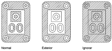

Los tres estilos de detección de islas se comparan a continuación:

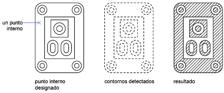

Si se usa el estilo Detección de islas normales y se especifica el punto de designación interno que se muestra a continuación, las islas no se sombrean y las islas situadas dentro de islas se sombrean.
A continuación, se muestra el resultado de las distintas opciones haciendo uso del mismo punto de designación.
