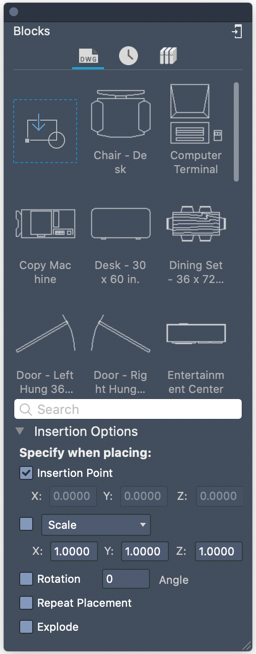

Muestra la paleta de bloques, que puede utilizar para insertar bloques y dibujos en el dibujo actual.
Métodos de acceso
Conjunto de herramientas: .
Menú: .
Seleccione un bloque para insertarlo mediante la selección de bloques en el dibujo actual, bloques utilizados recientemente o una biblioteca de bloques. También puede buscar un dibujo para insertarlo como un bloque.
- Si se escribe -INSERT en la solicitud de comando, se mostrarán las opciones.
- Al insertar un archivo de dibujo como bloque, también se importan todas sus definiciones de bloque en el dibujo actual.
Nota: Para acceder a la versión clásica del cuadro de diálogo Insertar bloque, utilice el comando INSERTCLASICO.
Consejo: Una buena práctica es insertar un bloque desde una biblioteca de bloques. Una biblioteca de bloques puede ser un archivo de dibujo que almacene definiciones de bloque relacionadas o una carpeta que contenga archivos de dibujo relacionados, cada uno de los cuales se puede insertar como un bloque. Con ambos métodos, los bloques quedan normalizados y varios usuarios pueden acceder a ellos al mismo tiempo.
