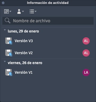

Acerca de la información de actividad
Utilice la herramienta Información de actividad para ver las aportaciones de sus compañeros de equipo a los archivos de dibujo compartidos, consultar historiales de versiones y colaborar en los productos de AutoCAD.
La herramienta Información de actividad registra los cambios de cada usuario en un archivo de dibujo, lo que agiliza la colaboración y le ayuda a continuar donde lo dejó.
Nota: Las actividades se registran incluso aunque se haya cerrado la paleta Información de actividad. Todos los eventos se mostrarán la próxima vez que se abra la paleta.

Nota: AutoCAD LT for Mac solo permite ver las actividades de versión cuando se trabaja con archivos guardados en proveedores de almacenamiento en la nube compatibles, como Google Drive, OneDrive, Box y Dropbox. Sin embargo, AutoCAD LT for Mac sí admite el registro de todas las actividades realizadas en el dibujo. Para asegurarse de capturar todas las actividades del dibujo, los colaboradores que utilicen AutoCAD LT for Mac deben establecer la variable de sistema ACTIVITYINSIGHTSPATH en la misma ubicación compartida mediante la solicitud de comandos.
