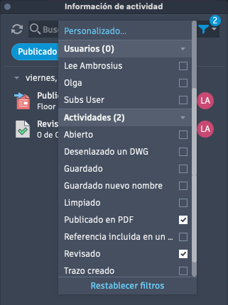

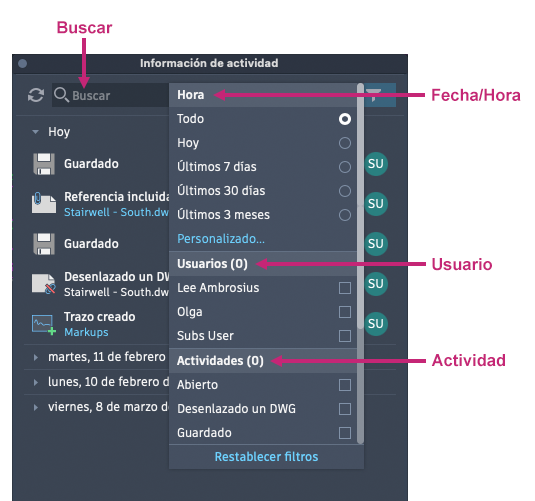

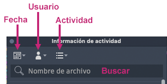

Filtrar información de actividad
Puede filtrar la lista de actividades por los siguientes elementos:
    • Fecha: seleccione una fecha o un intervalo de fechas del calendario.
    • Usuario: seleccione el usuario cuyas actividades desea ver. En la lista, solo se incluyen los usuarios que tienen actividades.
      Nota: AU es la abreviatura de usuario anónimo para las actividades fuera del producto.

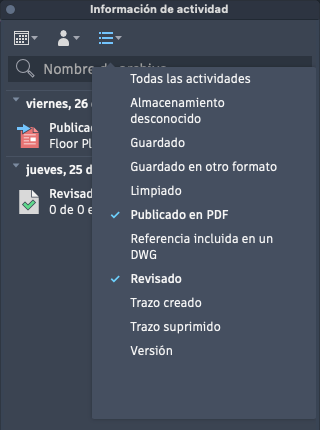

    • Actividad: seleccione uno de los tipos de actividades del dibujo actual en la lista.
    Nota: Puede seleccionar varias opciones en los filtros Usuario y Actividad.
  1. Escriba texto en el campo de búsqueda para filtrar la lista de actividades en función de la ruta y el nombre de archivo.
    La ruta y el nombre de archivo se pueden aplicar a cualquier evento de refX.
    Nota: La búsqueda se puede utilizar por sí sola o con los filtros Fecha, Usuario y Evento.
  2. Para desactivar un filtro, seleccione las opciones Todos, Todos los usuarios o Todas las actividades en el menú desplegable de filtro.
