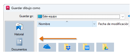

Acceder desde un cuadro de diálogo de archivos
Un método práctico de acceder a los dibujos desde su cuenta en la nube consiste en añadir el proveedor de almacenamiento en la nube a la barra de ubicaciones. En algunos casos, esto se realiza automáticamente. Si no es así, haga clic con el botón derecho en la barra de ubicaciones para añadir el proveedor de almacenamiento en la nube que desee.
