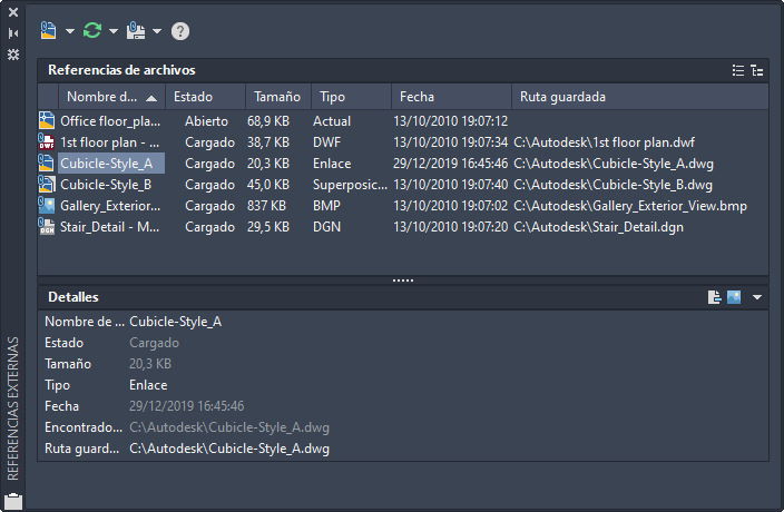

Panel Referencias de archivo
Muestra las referencias del dibujo actual.
Consejo: Haga clic en el nombre de la referencia lentamente dos veces para editarla o utilice el panel Detalles para editar el nombre de la referencia seleccionada y otras propiedades de enlace.
Botones de vista de lista y vista en árbol
Haga clic en los botones para cambiar de la vista de lista a la vista en árbol.
Vista de lista
La información que se muestra en la lista incluye el nombre, el estado, el tamaño de archivo, el tipo de archivo, la fecha de creación y la ruta guardada.
Nombre de la referencia
La columna de nombre de la referencia muestra siempre el dibujo actual como la primera entrada, seguido de archivos enlazados adicionales presentados en el orden en que se enlazaron.
Estado
Estado del archivo al que se hace referencia:
  • Cargada: el archivo de referencia se encuentra actualmente enlazado al dibujo.
  • Descargada: el archivo de referencia se ha descargado del dibujo. Al descargar un archivo de referencia, este no aparece, pero se puede mostrar de nuevo mediante la opción Recargar.
  • No encontrada: el archivo de referencia ya no se encuentra en las rutas de búsqueda válidas.
  • No resuelta: el archivo de referencia no se puede leer.
  • No referenciada: el archivo de referencia se ha enlazado a otro archivo con el estado No resuelta, Descargada o No encontrada.
  • Sin referencia: el archivo al que se hace referencia ya no está en uso; se han borrado todos los ejemplares del dibujo.
  • Requiere recarga: el archivo de referencia se ha actualizado o se ha guardado de nuevo mientras el dibujo principal está abierto. Este estado se muestra al mismo tiempo que la notificación de globo en la barra de estado para indicar que el archivo de referencia externa se ha modificado.
  • Comparable: el archivo de referencia ha cambiado y se pueden comparar las diferencias entre lo que se ha cargado y lo que hay en el disco..
  • En comparación: la referencia se está comparando para detectar diferencias.
Tamaño
Tamaño de la referencia de archivo enlazado.
Tipo
Tipo del archivo al que se hace referencia. Los archivos de dibujo (refX) se muestran como enlaces o superposiciones, las imágenes ráster presentan su formato de archivo y los calcos subyacentes DWF, DWFx, DGN y PDF aparecen como sus respectivos tipos de archivo.
Fecha
Fecha en la que el archivo de referencia se creó o se guardó por última vez.
Ruta guardada
Muestra la ruta que se guarda con el dibujo cuando se enlaza el archivo de referencia.

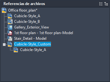

Vista en árbol
En el nivel superior de la vista en árbol se muestra siempre el dibujo actual. Los archivos de referencia aparecen en el siguiente nivel. Los archivos de referencia que contienen sus propias referencias de archivo anidadas pueden abrirse para mostrar niveles más profundos. Cuando se realizan selecciones en la vista en árbol, las referencias de archivo solo se pueden seleccionar de una en una.

Panel Detalles
Cuando el panel se encuentra en el modo Detalles, se presentan las propiedades de la referencia de archivo seleccionada. Cada referencia de archivo cuenta con un conjunto principal de propiedades y algunas referencias de archivos, como las imágenes de referencia, muestran propiedades específicas del tipo de archivo. Si el cliente Autodesk Vault está instalado (no disponible en AutoCAD LT), en el conjunto principal de detalles se incluyen el nombre de la referencia, el estado, el tamaño de archivo, el tipo de archivo, la fecha de creación, la ruta guardada, la ruta donde se encontró el archivo y la versión de archivo. Algunas de las propiedades pueden editarse.
Muestra el nombre de la referencia de archivo. Esta propiedad sólo se puede editar si se seleccionan referencias de un sólo archivo. Si se seleccionan referencias de varios archivos, aparece *Varios* en el nombre de la referencia. Esta propiedad se puede editar en todas las referencias de archivos.
Estado
Muestra si la referencia de archivo está cargada, descargada o no se encuentra. Esta propiedad no se puede editar.
Tamaño
Muestra el tamaño de archivo de la referencia de archivo seleccionada. No se mostrará el tamaño de las referencias de archivo que estén descargadas o que no se encuentren. Esta propiedad no se puede editar.
Tipo
Indica si la referencia de archivo es un enlace, una superposición, un tipo de archivo de imagen, un calco subyacente DWF/DWFx o un calco subyacente DGN, un calco subyacente PDF o un modelo de coordinación NWD/NWC. Esta propiedad no se puede editar.
Sin embargo, si el archivo de referencia es una referencia externa DWG, es posible conmutar las propiedades Enlace o Superposición.
Fecha
Muestra la fecha de la última modificación de la referencia de archivo. Esta fecha no se muestra si la referencia de archivo se ha descargado o no se encuentra. Esta propiedad no se puede editar.
Encontrado en
Muestra la ruta absoluta de la referencia de archivo seleccionada. Esta propiedad no se puede editar.
Ruta guardada
Muestra la ubicación donde se guarda el archivo de la referencia seleccionada. Es aquí donde se guarda el archivo de referencia y no equivale necesariamente a la ubicación de Encontrado en. Al hacer clic en el botón Abrir aparece el cuadro de diálogo Abrir, en el que se puede seleccionar una ruta o un nombre de archivo diferentes. También es posible indicar una ubicación directamente en el campo de la ruta. Estos cambios se almacenan en la propiedad Ruta guardada si la ruta nueva es válida.
Versión de archivo
El cliente Vault define la propiedad Versión de archivo. Esta propiedad sólo está disponible cuando se está conectado al cliente Vault.
Propiedades de imagen específicas
Si se selecciona una imagen de referencia, se mostrarán propiedades adicionales. No es posible editar ninguna de estas propiedades de imagen adicionales.
Sistema de color
Muestra el sistema de color.
Profundidad del color
Cantidad de información que se almacena en cada píxel de una imagen ráster. Los valores de profundidad de color más elevados producen grados de sombreado más suaves.
Anchura de píxel
Anchura de la imagen ráster medida en píxeles.
Altura de píxel
Altura de la imagen ráster medida en píxeles.
Resolución
Resolución de anchura y altura en puntos por pulgada (ppp).
Tamaño por defecto (en unidades de AutoCAD)
Anchura y altura de la imagen ráster expresadas en unidades de AutoCAD.

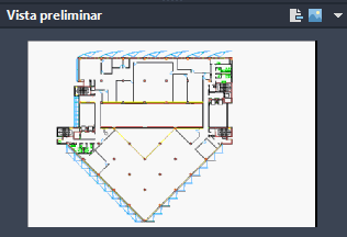

Panel Vista preliminar
La imagen preliminar sólo se muestra al seleccionar una única referencia de archivo en el panel Referencias de archivos. No hay más controles para este panel de datos. Si no hay ningún archivo de referencia seleccionado, aparecerá un campo gris oscuro en el panel Vista preliminar. Si no hay ninguna vista preliminar disponible, aparecerá el texto "Vista preliminar no disponible" en el centro del panel.
