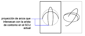

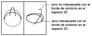

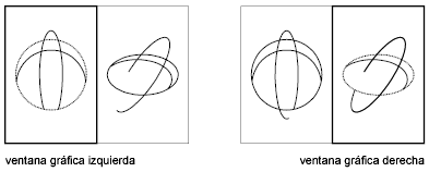

Especifica el método de proyección utilizado al alargar objetos.
Indica que no hay proyección. Sólo se alargan los objetos que se intersecan con la arista de contorno en el espacio 3D.
Determina la proyección en el plano XY del sistema de coordenadas personales (SCP) actual. Sólo se alargan los objetos que no se intersecan con los objetos de contorno en el espacio 3D.
Indica una proyección a lo largo de la línea de mira actual.
Alarga el objeto hasta la arista implícita de otro objeto, o sólo hasta un objeto que se interseca realmente con el primero en el espacio 3D.
Alarga el objeto de contorno a lo largo de su camino natural para intersecarlo con otro objeto o con su arista implícita en el espacio 3D.
Indica que el objeto sólo se debe alargar hasta un objeto de contorno que se interseque realmente con el primero en el espacio 3D.
