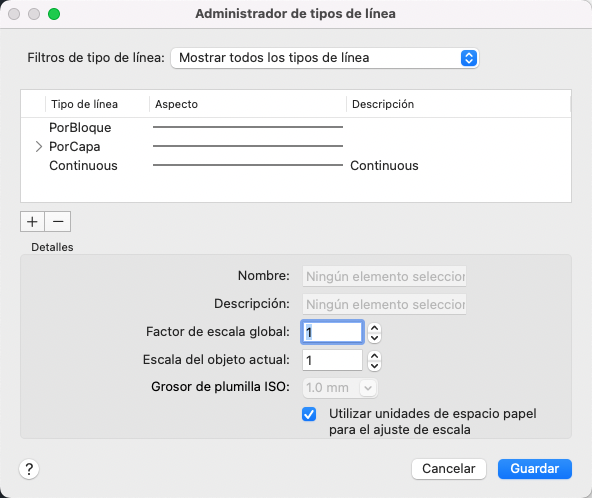

Administrador de tipos de línea
Carga tipos de línea y establece el tipo de línea actual.
TIPOLIN (comando)
Menú: Formato > Tipo de línea.
Lista de opciones
Se muestran las siguientes opciones.
Filtros de tipo de línea
Determina qué tipos de línea se muestran en la lista de tipos de línea. Los tipos de línea se pueden filtrar en función de si dependen de referencias externas o si existen objetos que hacen referencia a ellos.
Lista de tipos de línea
Muestra los tipos de línea cargados según la opción especificada en Filtros de tipo de línea. Para designar o borrar rápidamente todos los tipos de línea, pulse el botón derecho en la Lista Tipo línea para mostrar el menú contextual.
Actual
Indica el tipo de línea actual.
Haga doble clic en un tipo de línea para definirlo como el tipo de línea actual. El hecho de establecer el tipo de línea actual en PORCAPA significa que un objeto adoptará el tipo de línea que se asigne a una capa determinada. Si la opción de tipo de línea se establece en PORBLOQUE, significa que un objeto adoptará el tipo de línea CONTINUOUS hasta que se agrupe en un bloque. Siempre que se inserte el bloque, todos los objetos heredarán su tipo de línea. La variable de sistema CELTYPE almacena el nombre del tipo de línea.
Tipo de línea
Muestra los nombres de los tipos de línea cargados. Para cambiar el nombre a un tipo de línea, elija el tipo de línea y, a continuación, vuelva a hacer clic sobre él y escriba un nuevo nombre. Los tipos de línea PORCAPA, PORBLOQUE, CONTINUOUS y los dependientes de las referencias externas no pueden renombrarse.
Presentación
Muestra un ejemplo de los tipos de línea designados.
Descripción
Muestra las descripciones de los tipos de línea, que pueden editarse en la sección Detalles.
Cargar (+)
Muestra el cuadro de diálogo Cargar o volver a cargar tipos de línea, que permite cargar en el dibujo los tipos de línea seleccionados en el archivo acad.lin y añadirlos a la lista de tipos de línea.
Suprimir (-)
Suprime tipos de línea seleccionados del dibujo. Sólo se pueden suprimir los tipos de línea no utilizados. Los tipos de línea PORCAPA, PORBLOQUE y CONTINUOUS no se pueden suprimir.
Nota: Tenga cuidado al suprimir tipos de líneas si está trabajando en un dibujo que forme parte de un proyecto conjunto o se base en un conjunto de normas por capas. La definición de tipo de línea suprimida sigue almacenada en el archivo acad.lin o acadiso.lin y se puede volver a cargar.
Detalles
Proporciona acceso alternativo a propiedades y a parámetros adicionales.
Nombre
Muestra el nombre del tipo de línea designado para que se pueda editar.
Descripción
Muestra la descripción del tipo de línea seleccionado y permite su edición.
Factor de escala global
Muestra el factor de escala global para todos los tipos de línea. (Variable de sistema LTSCALE)
Escala del objeto actual
Establece la escala del tipo de línea de los objetos creados recientemente. La escala resultante es el factor de escala global multiplicado por el factor de escala del objeto. (Variable de sistema CELTSCALE)
Grosor de plumilla ISO
Establece la escala del tipo de línea en un valor de la lista de valores de la norma ISO. La escala resultante es el factor de escala global multiplicado por el factor de escala del objeto.
Utilizar unidades de Espacio papel para la escala
Atribuye la escala de los tipos de línea del espacio papel a los del espacio modelo. Resulta de gran utilidad al trabajar con varias ventanas gráficas. (Variable de sistema PSLTSCALE)
