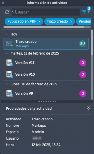

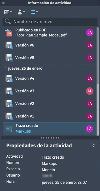

Ver información de actividad del dibujo actual
  1. Haga clic en Información de actividad en la barra de herramientas. Buscar
    Se abre la paleta Información de actividad, que muestra las actividades realizadas en el dibujo actual.
    Nota: Las actividades se registran incluso aunque se haya cerrado la paleta Información de actividad. Todos los eventos se mostrarán la próxima vez que se abra la paleta.
  2. Haga clic en una actividad para ver más información en el grupo Propiedades de la actividad.
    Nota: La lista de actividades se actualiza cada vez que se guarda el dibujo.

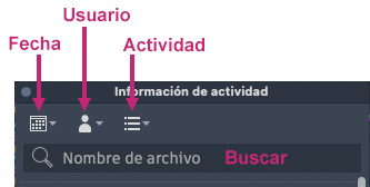

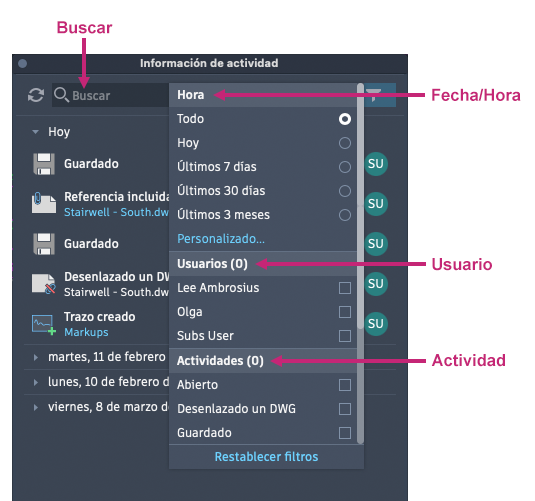

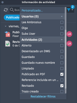

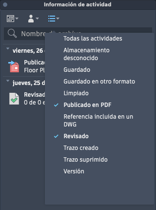

Filtrar información de actividad
Puede filtrar la lista de actividades por los siguientes elementos:
    • Fecha: seleccione una fecha o un intervalo de fechas del calendario.
    • Usuario: seleccione el usuario cuyas actividades desea ver. En la lista, solo se incluyen los usuarios que tienen actividades.
      Nota: AU es la abreviatura de usuario anónimo para las actividades fuera del producto.
    • Actividad: seleccione uno de los tipos de actividades del dibujo actual en la lista.
    Nota: Puede seleccionar varias opciones en los filtros Usuario y Actividad.
  1. Escriba texto en el campo de búsqueda para filtrar la lista de actividades en función de la ruta y el nombre de archivo.
    La ruta y el nombre de archivo se pueden aplicar a cualquier evento de refX.
    Nota: La búsqueda se puede utilizar por sí sola o con los filtros Fecha, Usuario y Evento.
  2. Para desactivar un filtro, seleccione las opciones Todos, Todos los usuarios o Todas las actividades en el menú desplegable de filtro.
