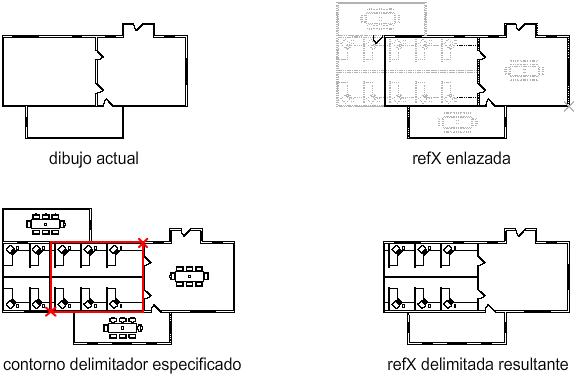

Se pueden delimitar referencias externas, como imágenes ráster, calcos subyacentes de PDF o referencias a bloque. Al delimitar un contorno, el usuario puede determinar qué partes de una referencia externa o referencia a bloque desea mostrar ocultando las partes redundantes de la referencia dentro o fuera del contorno.
El contorno delimitador puede ser una polilínea, un rectángulo o un polígono con vértices dentro de los contornos de la imagen. Es posible cambiar el contorno de una imagen delimitada. Al delimitar un contorno, no se modifican los objetos de la referencia externa o el bloque; lo único que cambia es su visualización.

Una vez que se ha delimitado una referencia externa o una referencia a bloque, puede moverse, copiarse o girarse del mismo modo que una referencia externa o una referencia a bloque no delimitada. El contorno delimitador se mueve con la referencia. Si una referencia externa contiene referencias externas delimitadas y anidadas, éstas aparecen delimitadas en el dibujo. Si se delimita la referencia externa principal, también se delimitan las referencias externas anidadas.
