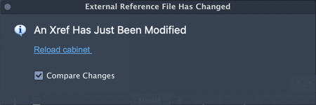

Si no se encuentran una o varias refX o si es necesario volver a cargarlas, aparece un mensaje de referencia numérica cerca de la esquina inferior izquierda del área de dibujo. Haga clic en el vínculo del mensaje de referencia numérica para volver a cargar la refX. Si la opción Comparar cambios está activada, la refX se compara con su dibujo de referencia y los resultados de la comparación se muestran en el dibujo actual. Al cerrar la comparación, la referencia externa se vuelve a cargar.
