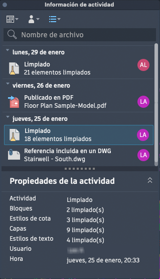

ABRIRINFOACTIVIDAD (comando)
Abre la paleta Información de actividad para ver las actividades del dibujo actual.
Métodos de acceso
Barra de herramientas: Buscar
Menú: Ventana > Información de actividad
Una vez que la paleta Información de actividad esté abierta, puede filtrar las actividades que se encuentren dentro de ella por fecha, usuario, actividad o nombre de archivo.
