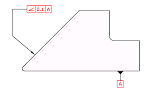

Crea tolerancias geométricas incluidas en un rectángulo de tolerancia.
Métodos de acceso
Conjunto de herramientas: ficha Dibujo > grupo Cota > Tolerancia.
Menú: Cota > Tolerancia.
Resumen
Se muestra el cuadro de diálogo Tolerancia geométrica.
Las tolerancias geométricas indican la desviación aceptable de forma, perfil, orientación, ubicación y oscilación. Se pueden crear marcos de control de características con las líneas de directriz mediante TOLERANCIA, DIRECTRIZ o DIRECTRIZR.
