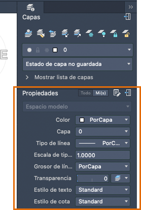

La paleta Inspector de propiedades es una herramienta esencial. Por defecto, la paleta Inspector de propiedades está anclada en el lado derecho, debajo de la paleta Capas.
En el Inspector de propiedades, se muestra una lista de todos los parámetros de propiedades importantes. Puede hacer clic en uno de los campos disponibles para cambiar la configuración actual. En el ejemplo siguiente, si no hay ningún objeto seleccionado, el color actual cambiará de PorCapa a Rojo. A todos los objetos creados posteriormente se les asignará la propiedad de color Rojo.

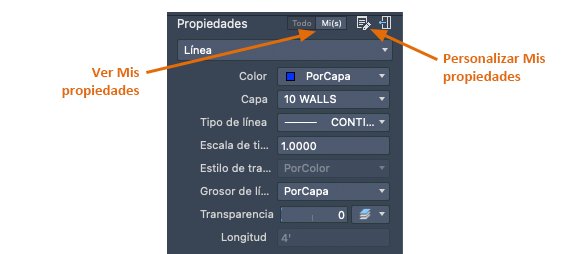

Puede cambiar el Inspector de propiedades para que muestre todas las propiedades de los objetos seleccionados o una lista personalizada de propiedades. Configure la lista personalizada de propiedades mediante el botón Personalizar Mis propiedades.

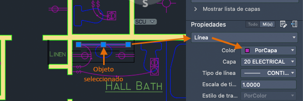

Puede utilizar la paleta Inspector de propiedades para comprobar y cambiar los parámetros de propiedades de los objetos seleccionados. Si hace clic en un objeto del dibujo para seleccionarlo, esto es lo que es posible que vea en la paleta Inspector de propiedades.
Observe que las propiedades actuales del objeto seleccionado se muestran en la paleta. Se puede cambiar cualquiera de estas propiedades haciendo clic y modificando la configuración. Una propiedad que se establece en "PORCAPA" hereda su configuración de la capa. En el ejemplo anterior, los objetos que se han creado en la capa 20 ELECTRICAL se muestran de color morado, ya que este es el color por defecto de los objetos de dicha capa.

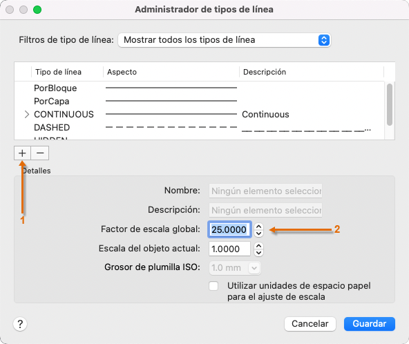

Trazos y otros tipos de línea discontinuos se asignan en la paleta Inspector de propiedades. Debe cargar primero un tipo de línea antes de asignarlo.
En el menú Formato, haga clic en Tipo de línea. Esta acción muestra el cuadro de diálogo Administrador de tipos de línea.
Haga lo siguiente:
Una vez que se hayan cargado los tipos de línea que tenga intención de utilizar, puede seleccionar cualquier objeto y especificar un tipo de línea en la paleta Propiedades. Si lo prefiere, puede especificar un tipo de línea por defecto para cualquier capa en el Administrador de propiedades de capa.

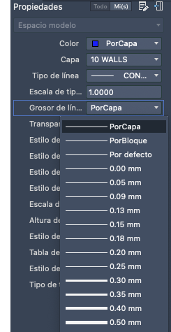

La propiedad de grosor de línea proporciona un método para mostrar grosores distintos para los objetos seleccionados. El grosor de las líneas permanece constante, independientemente de la escala de la vista. En una presentación, los grosores de línea se muestran y se imprimen en unidades reales.
Puede dejar el grosor de línea en PORCAPA o puede especificar un valor que reemplace al grosor de línea de la capa. En algunos casos, las vistas preliminares de grosores de línea presentan el mismo aspecto debido a que se muestran con anchuras en píxeles aproximadas en un monitor.
Para controlar la visualización de los grosores de línea, utilice la variable de sistema LWDISPLAY, o active o desactive el botón Mostrar/ocultar grosor de línea de la barra de estado.
Independientemente de cómo aparezcan los grosores de línea en el monitor, los objetos siempre se imprimen con el grosor de línea que especifique.
