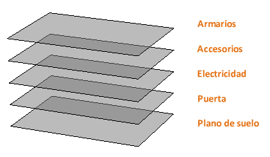

Puede obtener este nivel de control mediante la organización de los objetos del dibujo en capas asociadas a una función o un objetivo específicos. Puede resultar útil imaginar que las capas son como hojas de plástico transparentes:
Con las capas, puede realizar lo siguiente:

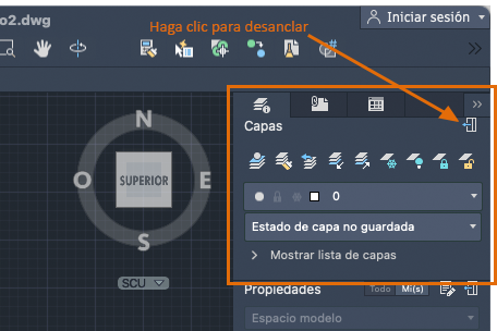

Para ver cómo se organiza un dibujo, utilice la paleta Capas. Por defecto, la paleta Capas está anclada en el lado derecho, encima del Inspector de propiedades. Desancle la paleta para cambiar el tamaño de la paleta y de las columnas individuales de la paleta.

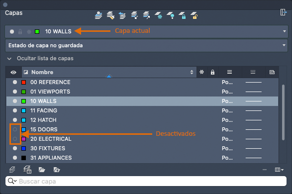

A continuación, se señala lo que la paleta Capas muestra en este dibujo.
Como se indica, 10 WALLS es la capa actual. Todos los nuevos objetos se colocan automáticamente en esa capa.
En la columna de visibilidad, observe que los iconos de círculo de dos capas no se rellenan. Estas capas se han desactivado para ocultar las puertas y el cableado eléctrico en el plano de planta.
Observe que cada nombre de capa comienza por un número de dos dígitos. Esta convención simplifica el control del orden de la capa porque este no depende del alfabeto.

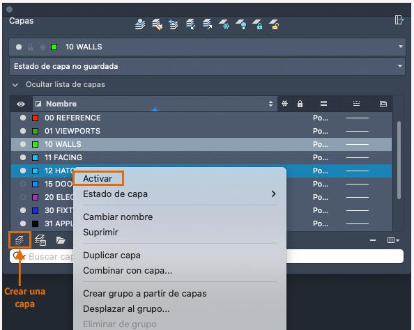

Para crear una capa, haga clic en el botón que se muestra y escriba el nombre de la nueva capa. Para cambiar la capa actual, haga doble clic en el nombre de capa o haga clic con el botón derecho en el nombre de capa y seleccione Activar.

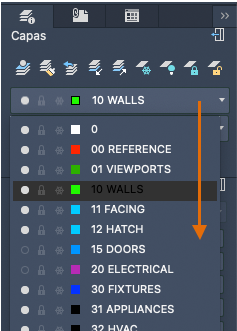

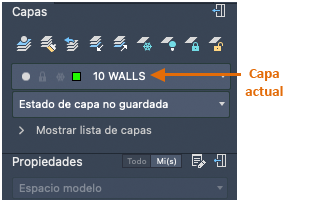

La paleta Capas ocupa una gran cantidad de espacio y no siempre es necesario acceder a todas las opciones. Para acceder rápidamente a los controles de capa más comunes, ancle la paleta Capas. Si no hay ningún objeto seleccionado, la paleta presenta el nombre de la capa actual, como se muestra aquí.
En ocasiones, asegúrese de que los objetos que cree estén en la capa correcta. Es fácil olvidar esta acción, pero también es fácil de definir. Haga clic en la flecha desplegable para mostrar una lista de capas y, a continuación, haga clic en una capa de la lista para convertirla en la capa actual. También puede hacer clic en un icono de la lista para cambiar su configuración.
