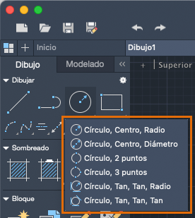

La opción por defecto del comando CIRCULO consiste en especificar un punto central y un radio.
Hay opciones de círculo adicionales disponibles en el menú desplegable:
Si lo prefiere, también puede escribir CÍRCULO o simplemente C en la ventana de comandos y hacer clic para elegir una opción.

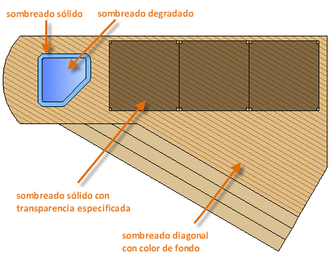

En AutoCAD, el sombreado es un bloque compuesto único que cubre un área especificada con un patrón de líneas, puntos o formas, un color de relleno sólido o un relleno de degradado.
Al iniciar el comando SOMBREA, se muestra temporalmente el visor de sombreado. En este visor, puede elegir entre patrones de sombreado ISO e imperiales estándar del sector, junto con un gran número de opciones especializadas.
El procedimiento más simple es elegir un patrón de sombreado y una escala del visor y hacer clic en un área que esté completamente delimitado por objetos. Se debe especificar el factor de escala del sombreado para controlar su tamaño y espacio.
Después de crear un sombreado, se pueden mover los objetos delimitadores para ajustar el área de sombreado, o se pueden suprimir uno o varios de los objetos delimitadores para crear sombreados delimitados parcialmente:
A continuación, se muestran algunos ejemplos de cómo se pueden utilizar sombreados de relleno sólido:

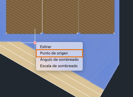

Si necesita alinear el patrón en un sombreado, que puede ser el caso con los tableros de cubierta anteriores, coloque el cursor sobre el pinzamiento de origen del sombreado y seleccione Punto de origen para especificar un punto de alineación.

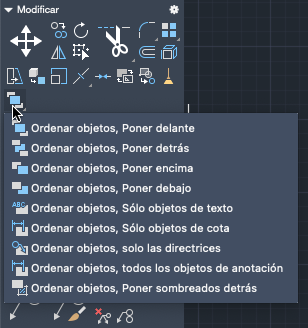

En los rellenos, las polilíneas, los objetos de texto y los sombreados que se solapan, utilice el comando ORDENAOBJETOS para determinar los objetos que se encuentran encima o debajo de los demás. Por ejemplo, es probable que desee que una carretera amarilla cruce el río azul en lugar de a la inversa.

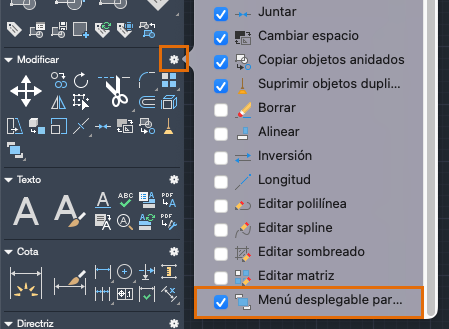

Se puede acceder a varias opciones de orden de objetos en el grupo Modificar del conjunto de herramientas. Haga clic en
en el grupo Modificar y seleccione esta opción para mostrar el menú desplegable Ordenar objetos.
Expanda el menú desplegable para ver las opciones de orden de dibujo, incluido el envío de todos los sombreados al fondo, los objetos seleccionados al frente, etc.
En la lista desplegable, se muestran opciones para los objetos seleccionados y adicionales que se aplican a todos los objetos de un tipo determinado como, por ejemplo, texto.
