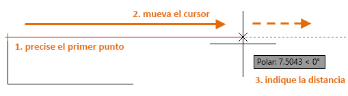

Cuando tiene que especificar un punto (por ejemplo, al crear una línea, se puede utilizar el rastreo polar para guiar el movimiento del cursor a determinadas direcciones.
Por ejemplo, después de especificar el primer punto de la línea inferior, mueva el cursor a la derecha y, a continuación, indique una distancia en la ventana de comando para especificar una longitud horizontal precisa de la línea.
Por defecto, el rastreo polar está activado y guía el cursor en dirección horizontal o vertical (0 o 90 grados).
Para activar y desactivar el rastreo polar, pulse F10 o
en la barra táctil.
Si necesita dibujar una línea en un ángulo especificado, puede bloquear el ángulo para el siguiente punto. Por ejemplo, si el segundo punto de la línea debe crearse con un ángulo de 45 grados, escriba <45 en la ventana de comandos.
Después de mover el cursor en la dirección deseada por el ángulo de 45 grados, se puede introducir la longitud de la línea.

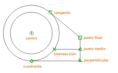

Con diferencia, el método más importante para especificar ubicaciones precisas para los objetos es utilizar referencias a objetos. En la siguiente ilustración, se representan varios tipos de referencias a objetos mediante marcadores.
Las referencias a objetos están disponibles durante la ejecución de un comando cuando AutoCAD le pide que especifique un punto. Por ejemplo, si se inicia una nueva línea y mueve el cursor cerca del punto final de una línea existente, el cursor se ajusta automáticamente a ella.

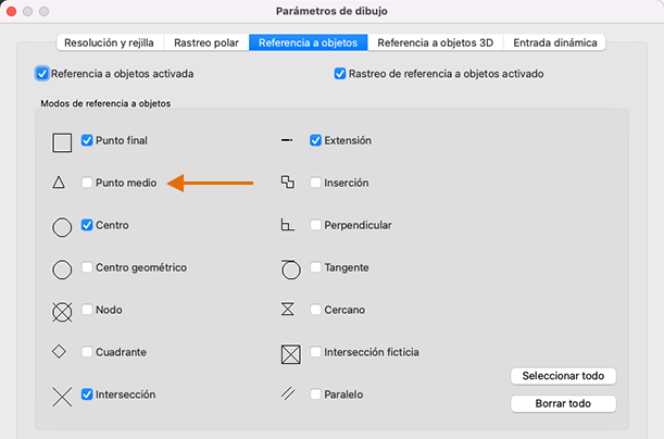

Para activar y desactivar las referencias a objetos, pulse F3 o
en la barra táctil.
Escriba el comando REFENT para definir la referencia a objetos por defecto, que también se denomina referencia a objetos "en ejecución". Por ejemplo, puede resultar muy útil activar la referencia a objetos de punto medio por defecto.

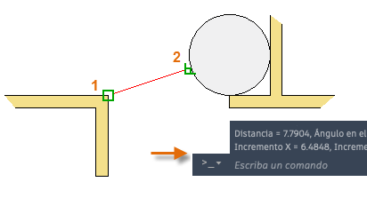

Vuelva a comprobar la geometría para detectar errores antes. Utilice el comando DIST (o solo DI) para medir la distancia entre dos puntos cualesquiera del modelo.
Por ejemplo, es posible que necesite buscar el espacio libre entre dos puntos mostrados, lo que puede representar la esquina de un muro y una mesa pequeña, o una sección 2D de una pieza de plástico y un cable.
Después de introducir DIST, haga clic en el punto final de la esquina (1). A continuación, mantenga pulsada la tecla MAYÚS mientras hace clic con el botón derecho y, a continuación, elija Perpendicular desde el menú de Referencia a objetos. Por último, haga clic en el círculo (2).
El número de lugares decimales y el estilo de las unidades del resultado se controlan mediante el comando UNIDADES.
