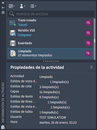

La herramienta Información de actividad, que se introdujo por primera vez en AutoCAD 2024, registra ahora más tipos de actividades y proporciona información detallada en el nuevo panel Propiedades de actividad.
En el siguiente ejemplo, puede ver información detallada sobre el número y los tipos de objetos eliminados de una actividad de limpieza seleccionada.

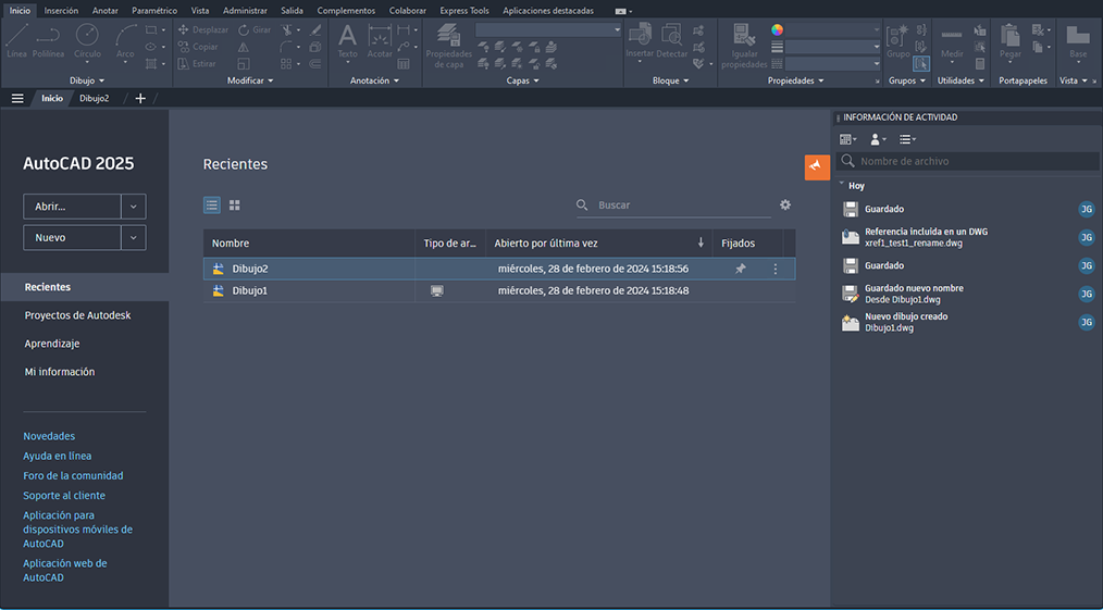

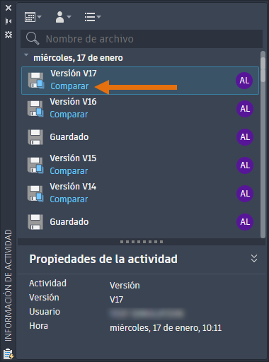

El historial de DWG se incluye ahora en la herramienta Información de actividad. Por lo tanto, cuando se guarda un archivo en un proveedor de almacenamiento en la nube compatible, como Autodesk Docs, Google Drive, OneDrive, Box y Dropbox, aparece una nueva versión del archivo como actividad de versión en la paleta Información de actividad. Haga clic en Comparar en la actividad de versión para ver las diferencias entre la versión actual y la anterior.
También puede ver las actividades de un dibujo sin necesidad de abrir el archivo. En la ficha Inicio, haga clic en Recientes y seleccione el dibujo. A continuación, haga clic en los puntos suspensivos verticales y seleccione Ver información de actividad para ver las actividades del dibujo en la paleta anclada.
