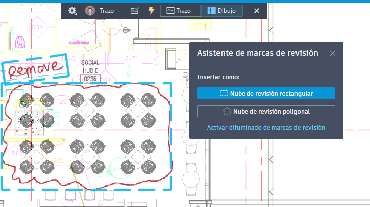

- El Asistente de marcas de revisión ahora se puede aplicar a referencias externas.
- Al insertar una nube de revisión con el Asistente de marcas de revisión, ahora puede optar por insertarla como una nube de revisión rectangular o poligonal. La inserción como una nube de revisión rectangular utiliza el borde resaltado para definir el tamaño y la forma de la nube de revisión. La inserción como una nube de revisión poligonal utiliza la forma aproximada de la marca de revisión detectada para definir el tamaño y la forma.

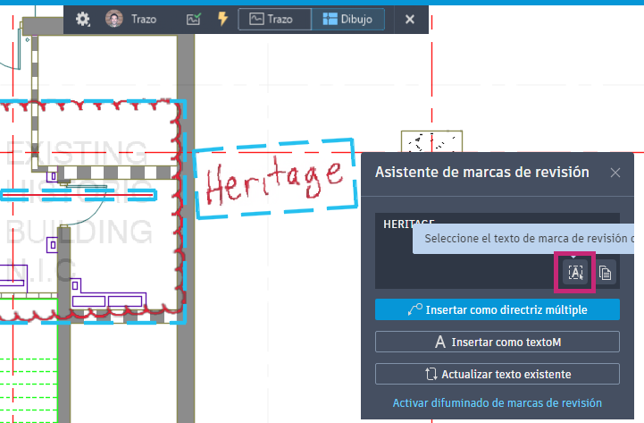

- Ahora puede añadir varias marcas de revisión de texto a una única inserción de texto del Asistente de marcas de revisión. Esto significa que si tiene varias cadenas de texto dentro de varias marcas de revisión, puede ahorrar tiempo si las añade todas a un mismo objeto de textoM o directrizM. Si el cuadro de diálogo de texto del Asistente de marcas de revisión está abierto, haga clic en Seleccione el texto de marca de revisión que se va a añadir y, a continuación, elija los objetos de marca de revisión de texto que desea añadir.

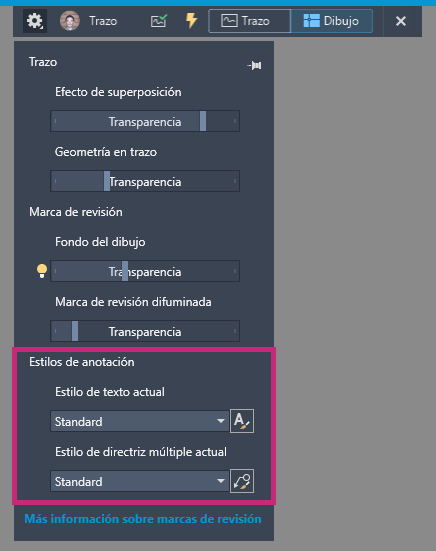

- Al visualizar marcas de revisión importadas en el modo Editar dibujo, los estilos de anotación están disponibles en el menú desplegable Parámetros, lo que facilita la asignación de los estilos de texto y directriz múltiple actuales al utilizar el Asistente de marcas de revisión.
