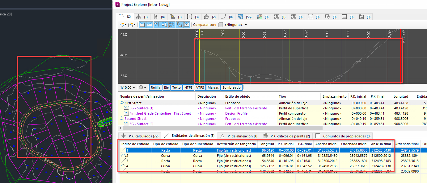

Hay tres tipos de métodos abreviados de teclado en Project Explorer:
Project Explorer proporciona métodos abreviados de teclado.
| Método abreviado de teclado | Descripción |
| Z | Amplíe el objeto de Project Explorer seleccionado en la ventana de AutoCAD. |
| P | Encuadre el objeto de Project Explorer seleccionado en la ventana de AutoCAD. |
| S | Seleccione el objeto de Project Explorer seleccionado en la ventana de AutoCAD. |
| C | Borre o anule la selección actual en la ventana de AutoCAD. |
| A (o E) | Abra el cuadro de diálogo Propiedades de Civil 3D para cualquier objeto seleccionado. |
| CTRL | Resalte temporalmente el objeto (o subobjeto) seleccionado de Project Explorer en la ventana de AutoCAD. |
| CTRL A | Seleccione todos los elementos de la lista (para las vistas de lista que admiten selecciones de varios elementos). |
| CTRL C | Copie en el portapapeles los elementos seleccionados de la lista. |
Los métodos abreviados de teclado que permiten ampliar, reducir, encuadrar o resaltar temporalmente en la ventana de AutoCAD también funcionan en el nivel de subobjeto en muchos objetos de Civil 3D. Por ejemplo, los métodos abreviados de teclado anteriormente mencionados le permiten:
