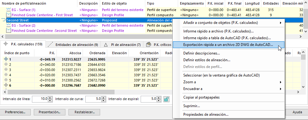

Para utilizar la opción Exportación rápida a DWG 2D de AutoCAD, seleccione uno o varios objetos en cualquier panel de lista de objetos de la ventana Project Explorer y elija la opción "Exportación rápida a DWG 2D de AutoCAD" en el menú contextual.

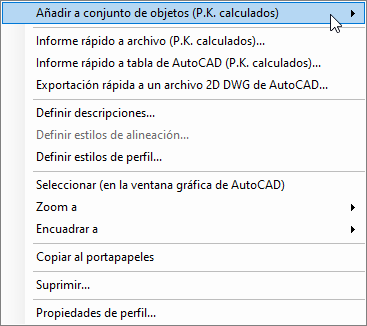

Para crear un nuevo Conjunto de objetos que genere un archivo DWG 2D, seleccione uno o varios objetos en cualquier panel de lista de objetos de la ventana Project Explorer y seleccione Añadir a conjunto de objetos
Nuevo conjunto de objetos en el menú contextual.
En la ventana Crear conjunto de objetos, defina el nombre de archivo, el tipo de archivo y la ruta de salida del archivo DWG que desea generar. El dibujo exportado se puede generar o actualizar haciendo clic en el botón Ejecutar acción de la ficha Conjuntos de objetos de la ventana Project Explorer.
